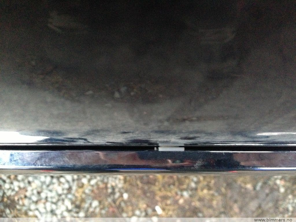

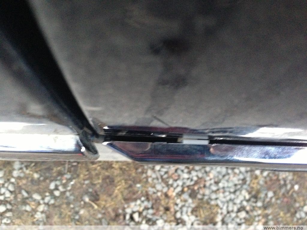

Jeg har en e36 sedan med full m3 styling inkludert breie lister på dørene. På grunn av skader på listene kjøpte jeg nye m3 lister på gs, kjøpte da chrome utgaven. Men de vil ikke sitte fast ordentlig. Det rare er at det er kun på dørene foran. På høyre side hopper den av helt fremst på døra sånn at døra nesten ikke kan åpnes uten å ødelegge lista. På venstre siden hopper den ut på midten og helt fremst på døra der også.
Tok noen bilder for å vise hvordan de er.
Jeg har prøvd det meste for å få de til å sitte men ingenting hjelper.
Siden det satt m3 lister på bilen før så betyr vel det at m3 lister passer. Nye klips er også prøvd. Så da må det jo være listene som er problemet da? Noen andre som har hatt lignende problemer?
Har prøvd det også. Listene kom med klips montert så jeg slo de på med klips montert. Men de "popper" ut uansett. Prøvde å montere klips på bil å klemme listene innpå, det hjalp heller ikke. Har prøvd å ta av gummi hetten på klipsene, det hjalp heller ikke. Prøvde helt nye originale klips, brukte klips og de som satt på listene når de kom. Ingen sitter uansett.
Hadde samme problemet en gang tidligere. Endte med at jeg tok av dørtrekket og fuktsperre for å holde imot mens jeg slo lista på. Også viktig at klipsene er akkurat nøyaktig i hullene.
Jeg har prøvd å slå de hardt på, det hjelper lite. De fester seg , men løsner igjen med en gang. De sitter ikke fast i hullet uansett hva man gjør. Jeg kan dytte de inn, men så fort jeg slipper opp så hopper de ut igjen. Dette gjelder kun fører og passasjer dør. Og kun foran på passasjer dør og midt på og foran på fører dør. Resten av listene sitter perfekt.
