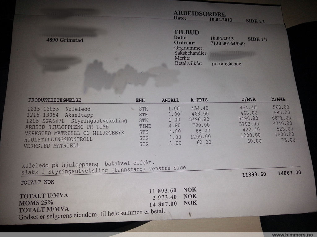

Long time reader, first time poster :P
Hei!
Jeg sendte bilen på hjulstillingskontroll for noen dager siden og jeg fikk følgende "tilbud" fra de:
Jeg lurer litt på om noen har OEM nummer for akseltapp. Jeg har gått gjennom hele RealOEM men finner det ikke :(
En annen ting, hvis de var slak i tannstangen som de sier, ville ikke det merkes på begge sider?
Takk på forhånd :wink:
kan tenkes at det er indre og yttre styreledd dem snakker om,
http://gsbildeler.no/bilder/29637
del nr 5 og 6.
dem fåes løst og, bare gs som ikke forteller om det
slakk i tannstang er vel ett vidt begrep, dem kunne hvertfall sagt slakk indre og yttre ledd :P

Takk for ditt svar :D
Jeg bestilte et par fra ebay nå
Lenken
Skal under bilen i morgen får å se etter slitasje på dem.
kan tenke meg at det er en liten slitasje om du løsner styrekulen fra spindel og så trekker og skubber du i hele styreleddet. er ikke alltid like lett å kjenne slakk i dem.
