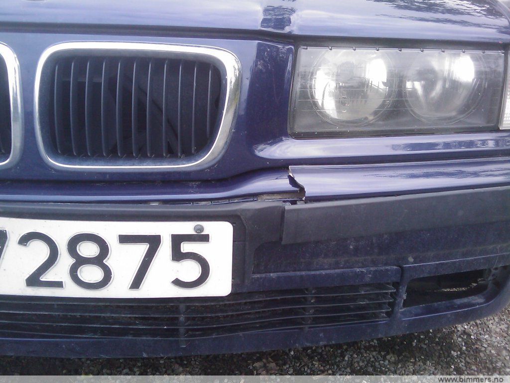

Fikse skadet eller kjøpe ny frontfanger:

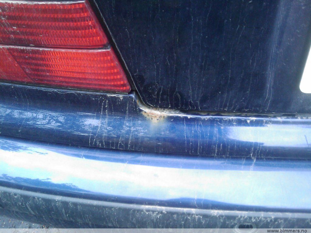

Fjerne en liten rustflekk bak under bagasjerom:

(Skade på front)

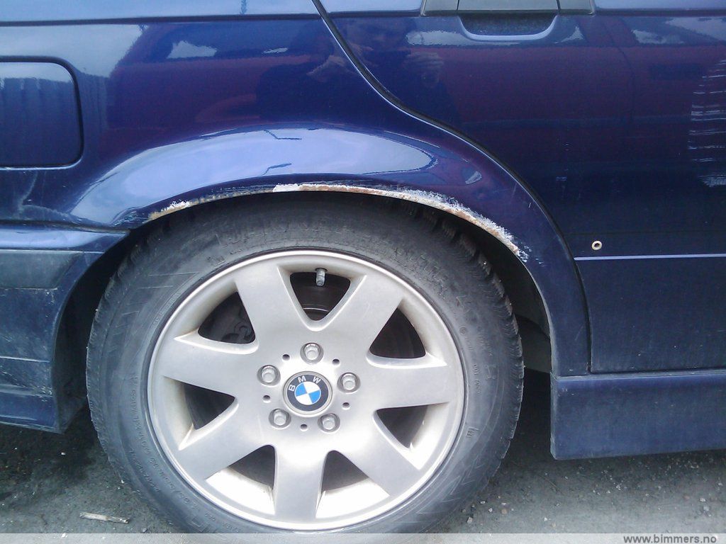

(Skade på høyre side)
(Rust bak)

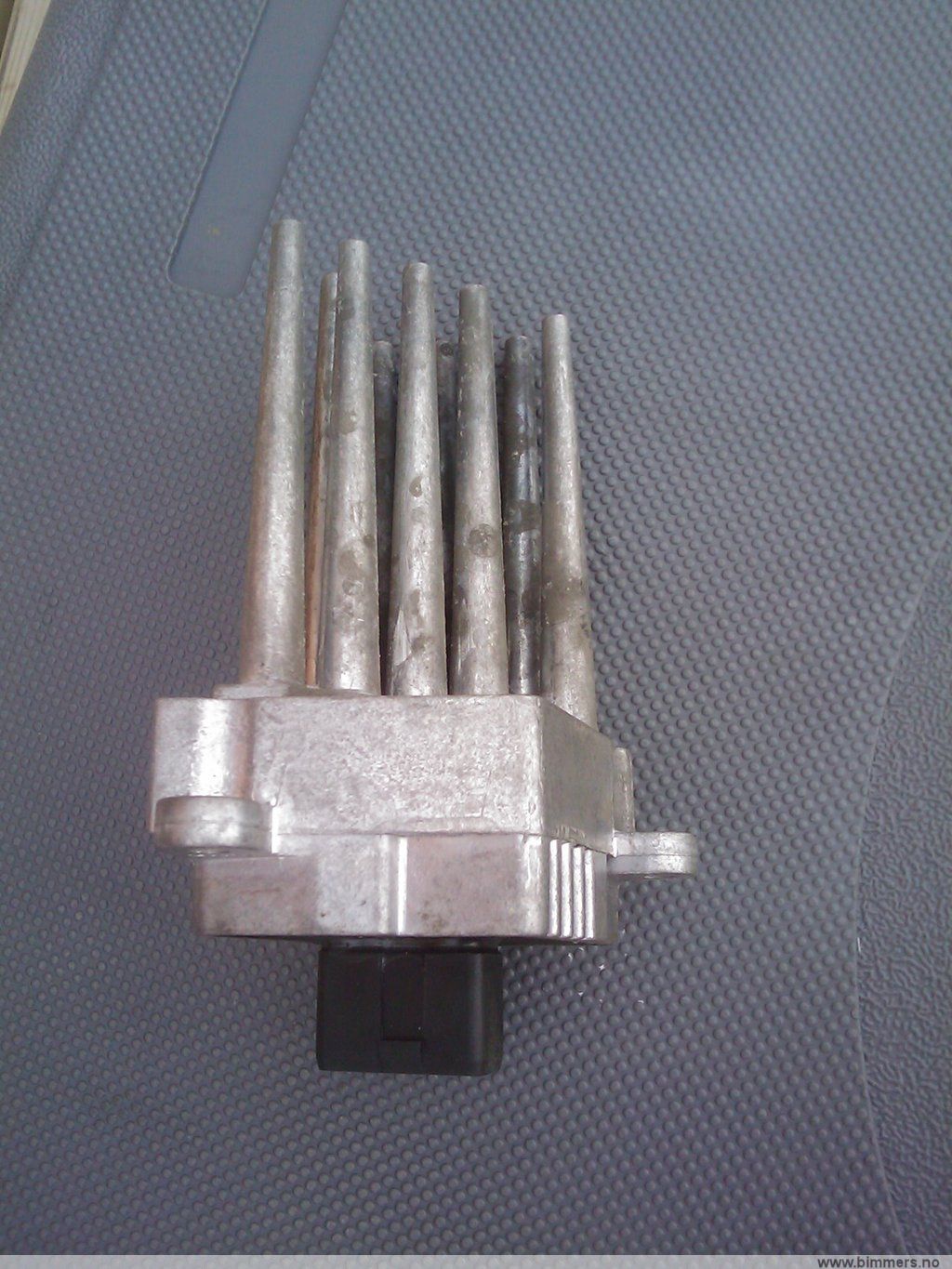

Fikset vifte i kupen.
Tok litt tid og finne slutt-trinnet, men den som ikke leter finner neppe.

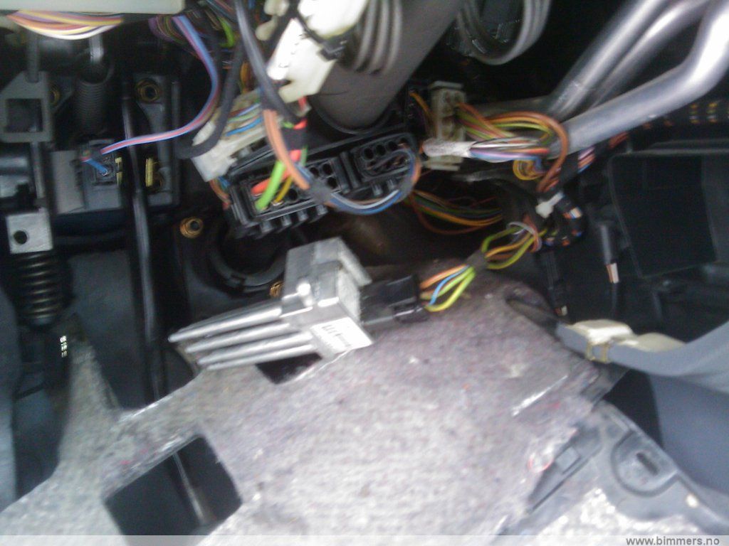

(Fjerning av deksel i stor stil)
Men så fant jeg han. Bak luftekanalen inn mot girkassebroen fra førersisden. Målte motstanden først gjennom vifta og fant ut at den er helt grei.

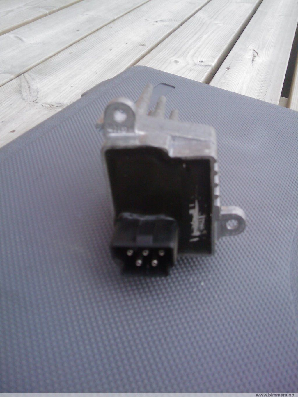

(Elektronisk sak som regulere ned viftehastigheten)
Da jeg ikke klarte og finne noen erstatning i farten var det bare og hive seg til.
(Bare og grave opp innmaten)
Det skulle vise seg at komponentene på kretskortet hadde løsnet, antakeligvis pga. varmen over tid. Bare dytte transistoren på plass igjen og testkjør vifte.
(Koplet til igjen)
Funke som faen :)
(Regulering tilbake)

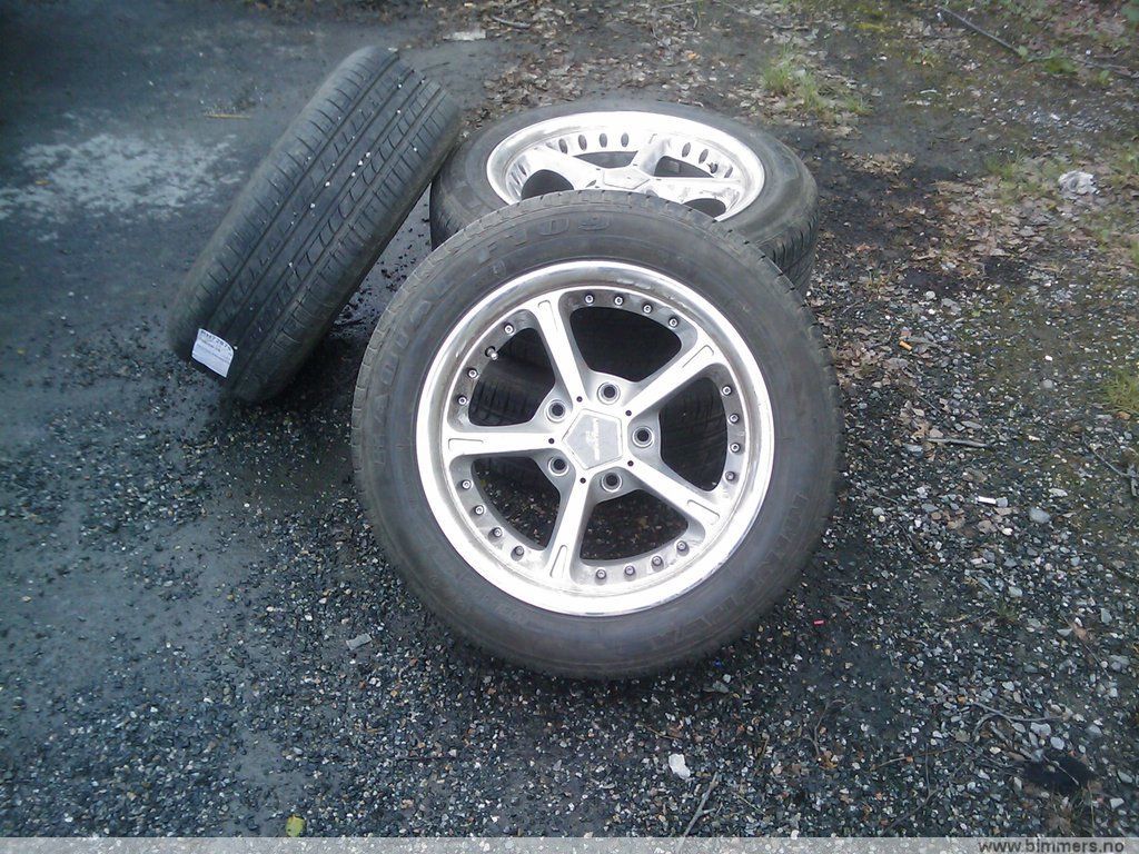

Lagt om til sommerdekk. For hvorfor ikke :wink:
De har logget på ett dekkhotell og ventet på at jeg skulle komme.
(Så å si nye 16", helt uten skader)
(Selvfølgelig skitne de også. Tidligere eier trudde vist ikke på vasking)
(Kler bilen helt ok)
Greit med nye uskadet felger med på kjøpet. Men jeg er litt mer av den som liker 17" med innpress. BBS kanskje? :D
