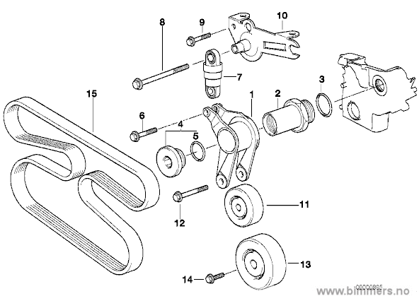

Må ha av reimen på en 525tds, men finner ikke ut hvordan jeg skal få slakket den.
Hva på dette bilde må jeg skru på?
Det eg har plaga å gjøre er å løsne skrue nr 9 og skru ut skrue nr 8. Bruker bare ein skiftnøkkel for å holde braketten nede sånn at delene ikkje flyger til alle kanter:)
er bare å bøye på nr1, husker ikke hvilken vei, men vertfall de jeg har gjort ;)
