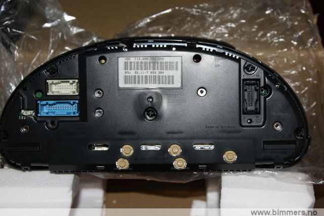

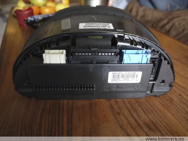

Det jeg da lurer på, er om det er mulig å benytte et eldre HIGH cluster (pre 1998) som har Piggyback IKE modul? Disse er enklere å kode, og bør i teorien fungere, da denne også benytter seg av de 3 kontaktene som HIGH cluster biler har (hvit, svart og blå kontakt) i motsetning til LOW clustrene som bare har 2.
Cluster MED piggyback modul (pre-1998 cluster)
Cluster UTEN piggyback modul (1998-2003 cluster)

For fremtidig referanse, kan jeg bekrefte at dette fungerer. Min 1998 mod. er levert uten CANBus, og er kompatibel med eldre instrumentcluster fra E39/E38 1996/97 modeller. Instrumentclustrene med piggybackmodul kan resettes til fabrikkoppsett, for så lese av bilens VIN og kilometerstand som ligger lagret i EWS og lysmodul.
Forskning og graving lønner seg ;)
Du må legge instrumentets vin nr i lysmodulen,da forsvinner tamperdotten,fungerer fint med uorginalt vinnr i lysmodul.Som du har sagt så går det ikke å kode selve instrumentet med km og vinnr på nyere modeller etter 98.
