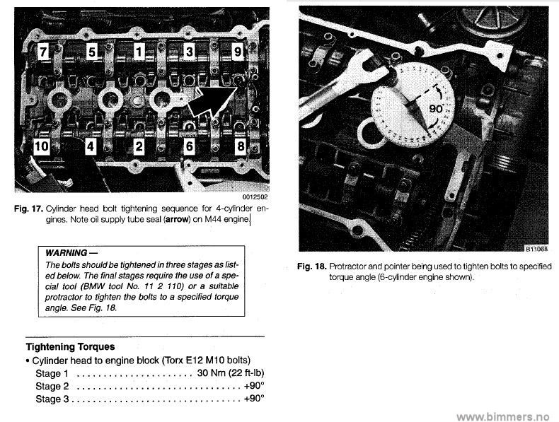

Vet den motoren i E30 skal ha samme tiltrekningsmoment som vist på bildet under her:
Bildet er ett uttrekk fra en service manual til E36 og gjelder for M40B16 som sitter i E36 316i.. Kan ikke være helt sikker på at rekkefølgen er riktig, men regner egentlig med det!

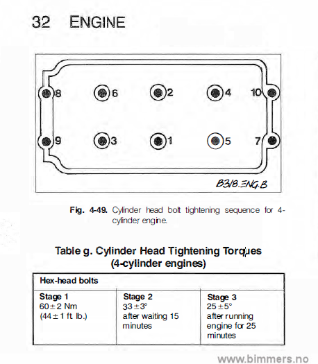

Google gav meg ikke så mye, så lastet ned en E30 service manual, her er det som står på tiltrekningsmoment for 4 sylinder modellene:
Manualen det er tatt fra gjelder kun for 318 og oppover siden den er amerikansk, men fikk lest meg frem til at forskjellen mellom 316 og 318 på E30 kun har med innsprøytning å gjøre, og ikke selve motoren eller motorvolumet! Så dette skal vel være rett :)
Jeg har nå funnet en side som sier at jeg skal ta 60nm, vente 15 min, 33 grader også 25 grader også står det at det skal gjøres på vanlig arbeidstempratur. Dt synes jeg hørtes litt rart ut, og hvordan skal jeg få til det??? Her er linken til siden jeg fant: http://84.45.115.78/e30zonewiki/index.p ... e_Settings
Du har nok rett der, det er det samme som eg fant nå rett etter deg :P

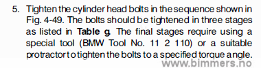

Leste litt om hvordan man skal få til å stramme etter å ha kjørt motoren, her er det som står i service manualen:
Så man trenger ett spesialverktøy for å få riktig antall grader, virker litt rart å åpne motoren igjen for å stramme etter å ha kjørt den, men er vel det de mener man skal.. Fant ingenting om det på google, så om du vil bruke det for å være sikker må du vel snakke med BMW selv eller med andre "eksperter" :P
