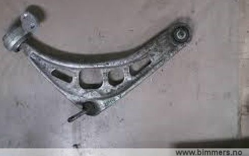

Nå er det på tide å bytte bærearmen foran høyre side på min e46.(175K km) Bilextra sjekken fortalte at det var en hel hau som burde byttes..foran-høyre bærearm,bru,kula,foring osv.. Men jeg nøyer meg med å bare bytte bærearm m/ foring.
Jeg hører ganske tydelige kaklelyder ved svingninger og over humper. Merkes ikke ved langkjøring, men lav fart. Ved brems i høy fart så trekker rattet til sidene. Hva er det tegn på? hva er gåen ?
Så jeg lurer på av noen som har erfaring/peil på om hvilken av delene som bør byttes.
Jeg har gjort innkjøp av nedre bærearmen med foring.

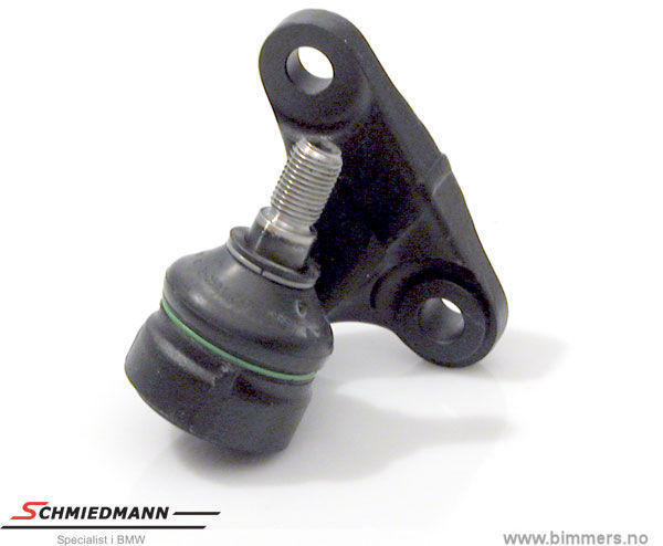

Henger med en bærekule på armen..regner med at det er kula? trenger vel ikke å bytte delen som kulen er montert i ?
Trenger jeg den på bildet ?
Setter stor pris på alle svar!
Det er utifra de jeg har tenkt å gjøre jobben selv.
Skiftet du armen med kule og foring? komplett?
jeg er ikke helt med når jeg ser en kule på armen og som på bildet nr 2. Må jeg ha nytt sett med den på bildet nr 2 for at kule byttes?
Den er jo på min å. og den er ikke firehjuls....
Trenger ikke kulen på bilde 2(nå er det 2 år siden jeg skiftet så det er etter hukommelsen:))
Dette er forbruksvare på E46, skift komplett bærearm med bakre foring, kjøp fortrinnsvis originaldeler. Har hatt E46 selv tidligere og har erfaring med dette, uoriginale armer fra GS holdt knapt et år. Vær også oppmerksom på at det er forskjellige del.nr på biler med og uten M-pakke/ M-sport suspension.
Er det stor forskjell på arm fra gs og koed?
Er koed-varer greit å bruke? eller anbefales det sterk å styr unna de
