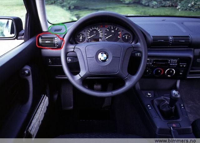

Det kommer ingen luft ut fra der jeg har satt en rød ring rundt, men den grønne kommer det masse luft. Se bilde.

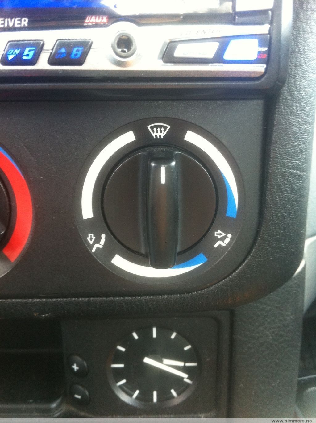

Dette skjer når jeg har satt innstillinga rett opp på den hvite skrugreia vedsiden av varmeinnstillingen.

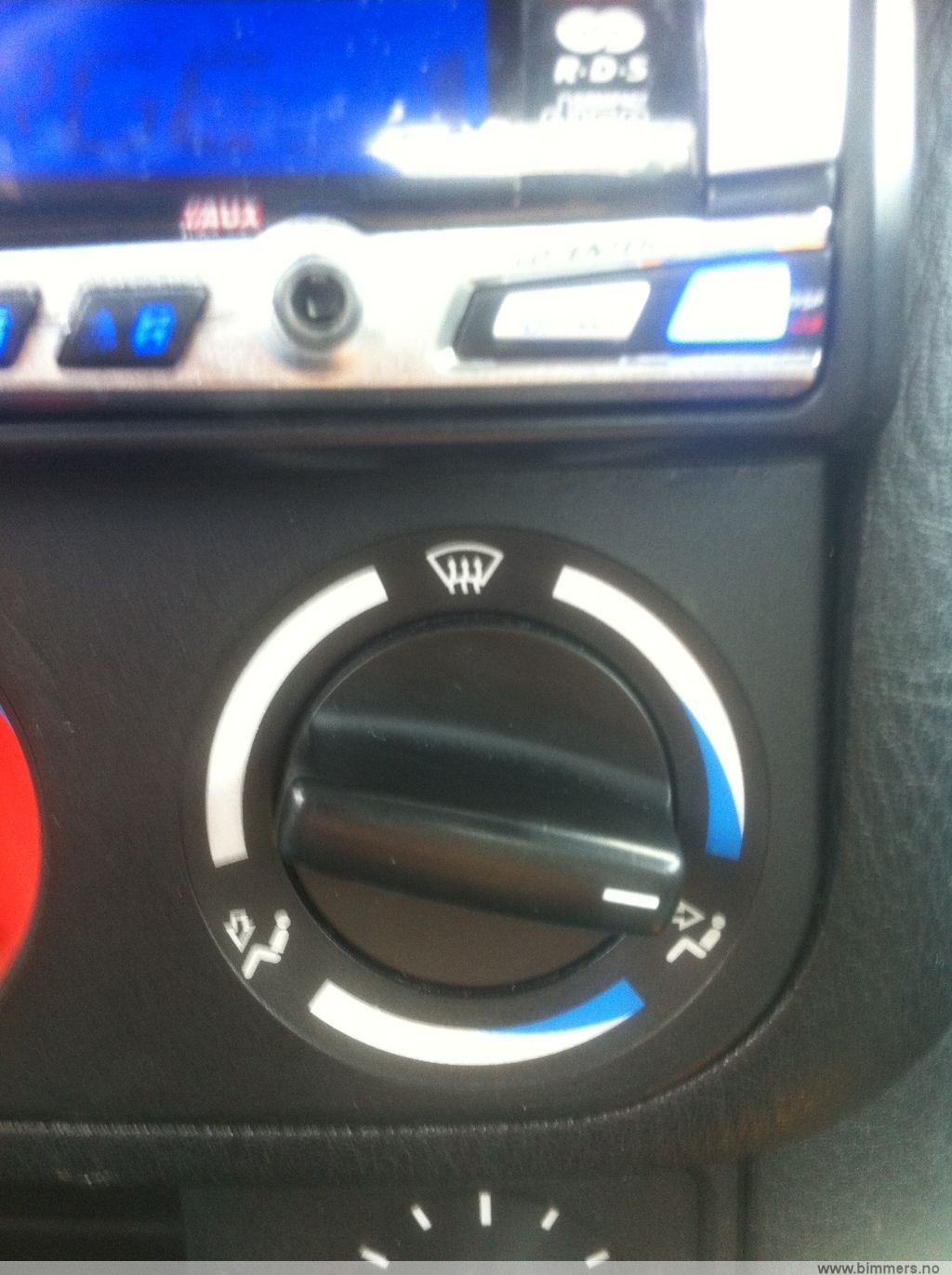

Men hvis jeg skrur den til høyre og velger kaldluft kommer det kald luft i den røde.

For å konkludere kommer det INGEN luft ut fra det røde området når jeg har valgt posisjonen i bilde 1.

At det ikke kommer luft fra den du har satt rød ring rundt når apparatet er innstillt rett opp som på bildet i midtet er etter min mening korrekt.
Tegnet rett opp symboliserer at luften skal blåses på frontruten og den som er rødmerket blåser ikke mot frontruten.
At det kommer luft fra den rødmerkede når du vrir hjulet til høyre er korrekt da denne innstillingen leder luft mot ansiktshøyde og den rødmerkede gjør akkurat det.
Slik som du beskriver det fungerer det korrekt med tanke på luftstrøm ut av dysene i forhold til innstilling på panelet.

Tusen takk for svar Remi Berg. Det du sier gir mening, men fra det jeg kan huske har det alltid kommet luft fra den rødmerkede uansett om det er innstillingen rett opp eller til høyre. Det som endres fra rett opp og til høyre er at det kommer luft fra dysene i midten når jeg stiller innstillingen til høyre.
