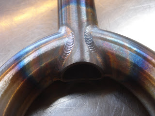

Hawkon88 Skrevet August 23, 2013 Share Skrevet August 23, 2013 Bruk også bakgassen til å kjøle sveisen etter du har avsluttet sveisen. Sveising (og pen sveising) er skikkelig håntverk/kunst og noe som tar flere tusen timer å lære ordentlig. Det krever full konsentrasjon, og mange (til tross for fagbrev) blir aldri "ordentlige" sveisere.. Andre derimot- klarer ting som dette: Uten at det er den fineste sveisen jeg har sett.. Lenke til kommentar Del på andre sider More sharing options...
