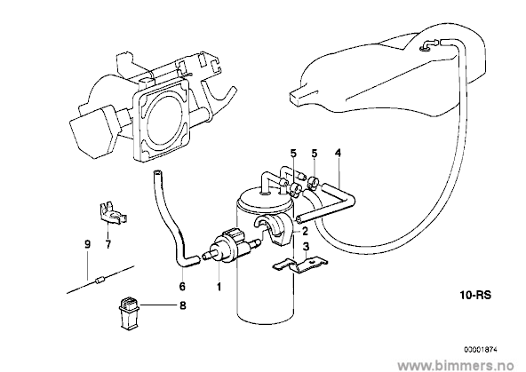

hei og hopp. denne skal egentlig kobles inn i et kullfilter (ser ut som et bensinfilter/oljefilter) og videre bakover og inn i bensintanken. det skal være 3 rør under bilen. et "tur" rør et "retur" og en til bensindamp som da er denne slangen. etter hva jeg har lest så er dette en ventil som slipper inn bensindamp fra tanken og inn i spjeldhuset. om denne ventilen åpner seg i friluft så vil motoren suge falsk luft og øke turtallet. dette kullfilteret skal sitte på venstre side (sjåførside litt nede i motorrommet. filteret er på størrelse med en halv 1.5l flaske. gi tilbakemld om det løser mysteriet :)

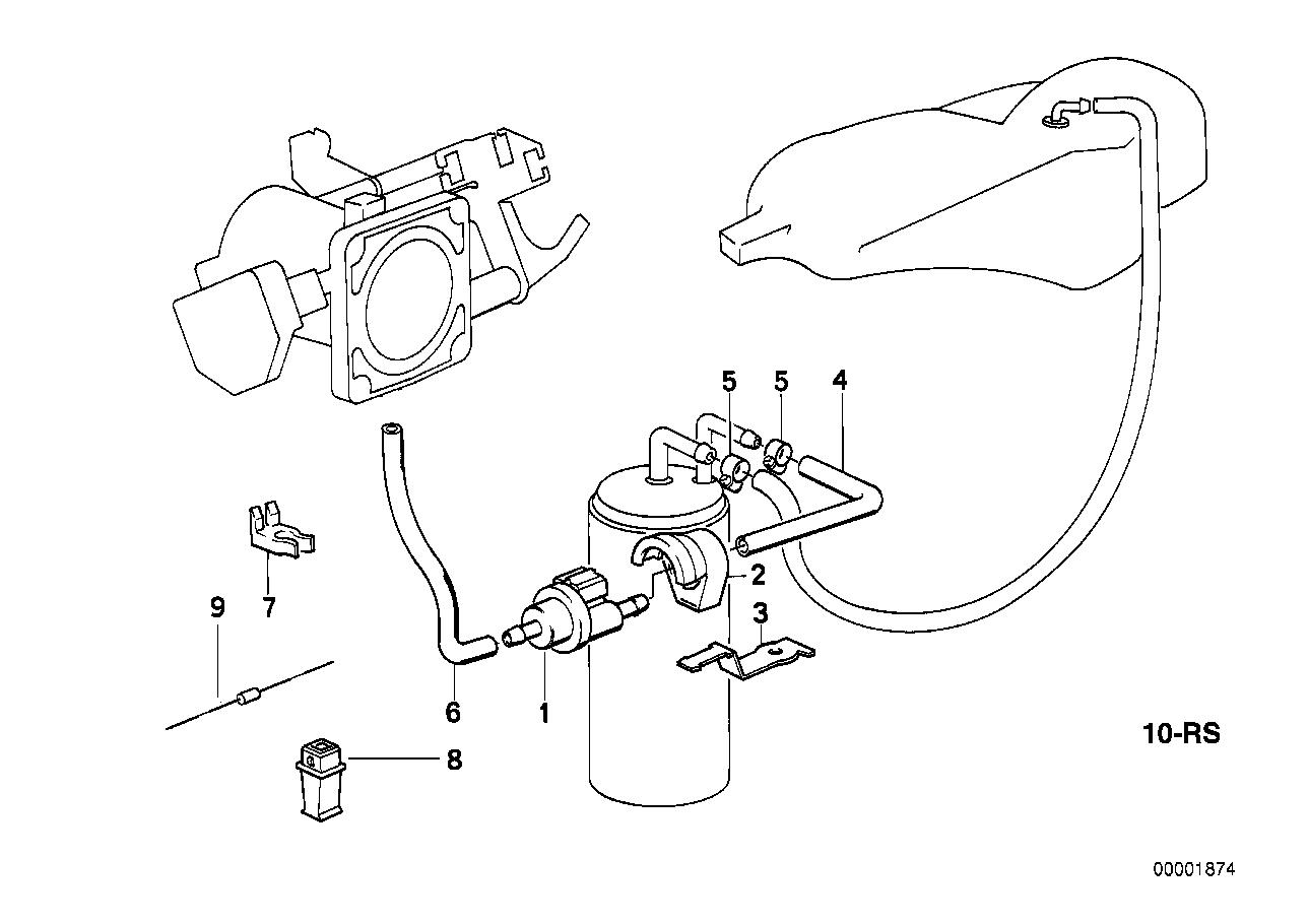

sjekk tegningen jeg la ut.
jeg må rette på meg selv. den ender ikke i bensintanken men i ekspansjostanken til bensintanken som sitter i høyre hjulbue bak :) uansett , det skal jo ligge klart på bilen til til å bare koble på i motorrommet. siifra om du trenger mer hjelp :=)

njæ. det er ikke noe hjemmelaget ved den dingsen din . den heter "Charcoal Canister Purge Valve" på engelsk. jeg leste litt raskt om den på google. og den slipper inn bensindamp som bygger seg opp i tanken og inn i gasspjeldet. jeg vet ikke hvordan og når den åpner osv. men det påvirker vistnok avgassene på bilen. men hvis den er koblet til kullfilteret og motoren fungerer så er det vel bare å la den være tilkoblet ? jeg har fjærnet min. men jeg har montert turbo på min motor så jeg vil ikke sende overtykk inn i bensintanken :)
