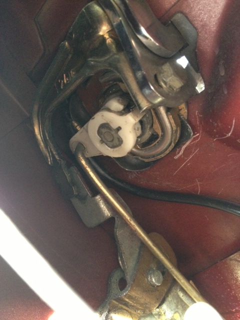

Har en BMW 635 CSi hvor åpne funksjonen på dørlås sylinderen knakk, dette er et plastikk stag som er festet på låsesylinderen. Har forsøkt å demontere denne men den sitter blegg fast, noen som har tips om hvordan løsne den? Og hvor jeg kan få tak i denne delen? ua5hhm408g94cm35j20w.jpg
Helt plutselig en dag hørte jeg et smell idet vinduet ble heist helt til topp, som om et stag gikk av eller noe. Etter det begynte motoren å gleppe, og etter noen turer med vinduet opp og ned spant motoren bare, og nå er det mulig å dra opp og ned vinduet for hånd. Vinduet er fast i skinnene, mistenker drevene i motoren. Noen som har erfaringer, tips? Bytte motoren eller mulig å reparere?
