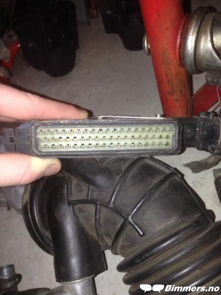

Jeg har et veldig problem med å finne styreboks/hjerne som skal passe bilen min.
Jeg har en 325 motor, fra året 86. Det er originalt en 320 bil.
Så regnr fra bilen motoren har sittet i vet jeg ikke.
Jeg har ringt GS, og av dem har jeg fått som svar av at det er styreboks med nr: 0 261 200 073
Men på den styreboksen er det 2 rader med pins, og jeg har 3 rader med pins på kontakta på ledningsnettet mitt.
Kan noen hjelpe meg med å evt si hvilken styreboks som er riktig til mitt ledningsnett?
Har 320 og 325 ledningsnettet lik kontakt som skal inn i styreboksen?
Eller har jeg rett og slett feil ledningsnett på motoren min?
Ligger et vedlagt bilde av kontakta på 325 ledningsnettet mitt.
Mvh Daniel
post-65736-0-19276100-1382032141_thumb.j
facelift 325i funker hvertfall, og e34 m20 525i
Hvilken nummer er det på hjernen da da?
aner ikke :P Men du kunne jo vurdert DIYPnP eller MSPnP v2 da, har brukt disse selv med god suksess :)  Plugger rett på original kontakt, trekk en vakuumslange til MAPsensor, sett i en bredbåndslambda, og så er det bare å mappe :)

Hei
Jeg har en styrings boks med 3 tre rader på konnektoren facelift 325 nr. på boks Bosch 0 261 200 153, om det er noe til hjelp, kan selges :)
