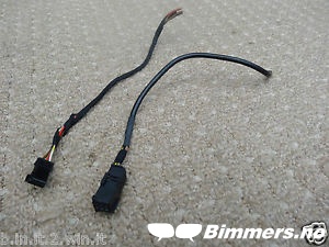

Sjøbuse Skrevet November 3, 2013 Skrevet November 3, 2013 Skal montere en DSP adapter til strøm bak i min E38. Tenkte og koble den på strømmen til navigasjon eller cd veksler for og sslippe konstant strøm. Om jeg kobler på en av de så vil den skru seg av og på når de skrus av og på. Men hvem ledninger er + og -/jord? -/ jord kan jeg kanskje ta rett i karosseriet. Men må ha + hvertfal. Er den brun?
D.Toft Skrevet November 3, 2013 Skrevet November 3, 2013 http://www.online-rubin.de/pinout kort fortalt: rød/grønn er +
Sjøbuse Skrevet November 3, 2013 Forfatter Skrevet November 3, 2013 OK. Er da disse ledningene jeg skal koble meg på tror jeg at jeg har bestemt meg for. de til cd veksler. Eller har du no forslag til noe annet sted å koble på. Må være noe som kutter og starter strømtilførsel når bilen stoppes og startes.
D.Toft Skrevet November 3, 2013 Skrevet November 3, 2013 jeg koplet min usb leser via rele. og brukte tenningstrøm inn på radiomodul som styrestrøm. nr 5 her http://www.online-rubin.de/BMW/stecker/BM2x_CD2x_CD4x_MD4x_BM54OG_pinout.jpg eller om du har nye typen radiomodul: nr 16 http://www.online-rubin.de/BMW/stecker/BM5xNG_CD5x_MD5x_pinout.jpg
