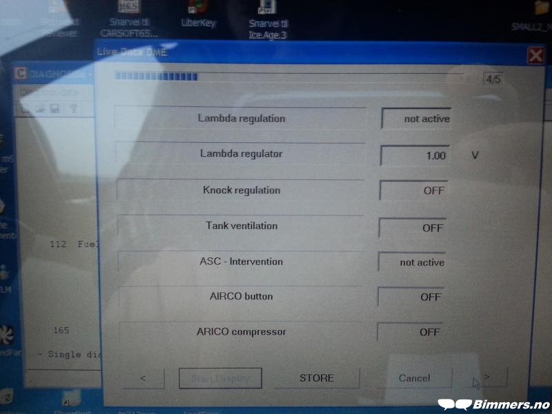

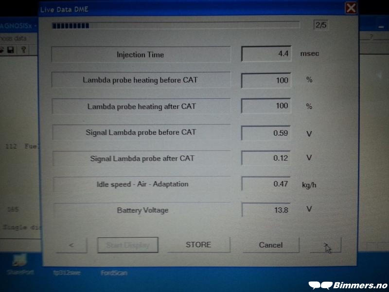

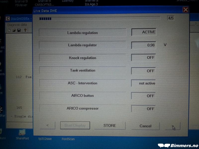

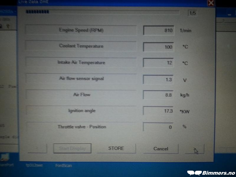

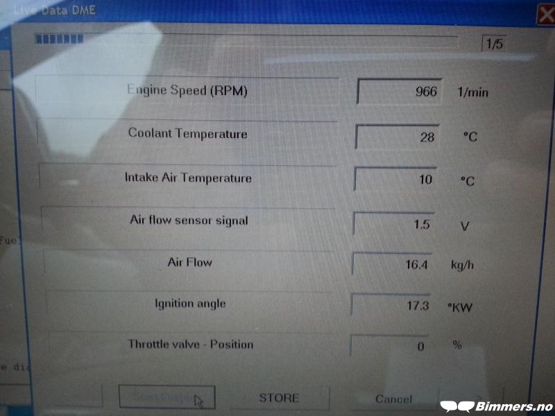

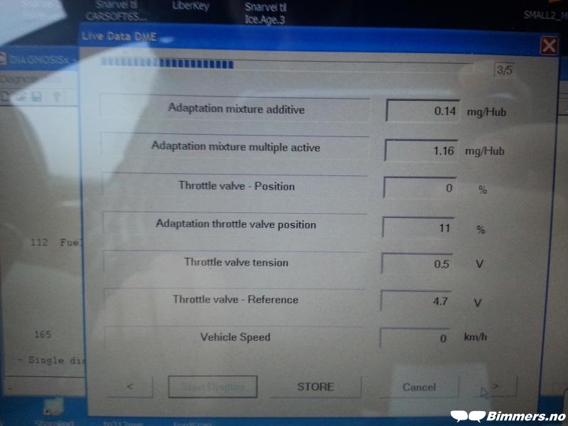

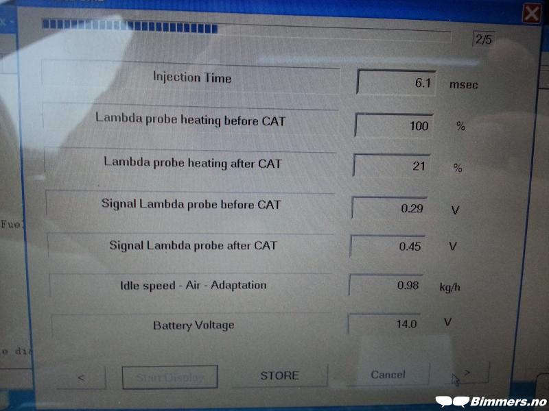

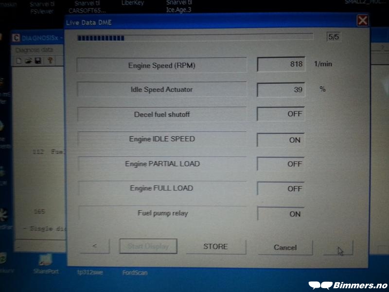

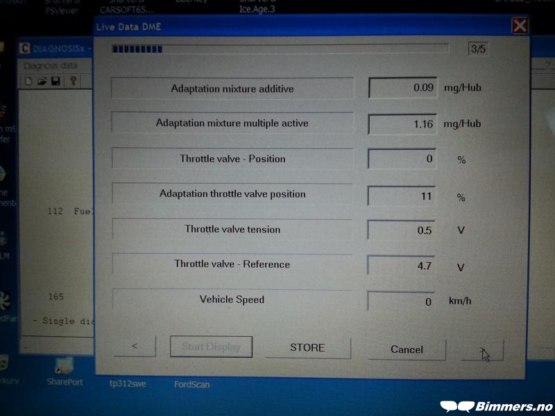

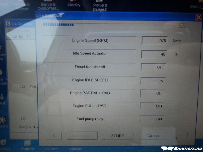

majuz Skrevet November 6, 2013 Forfatter Share Skrevet November 6, 2013 Den er god, har fått tatt ut noen live verdier fra carsoft nå.Har ikke hørt om inpa før, men skal få lest litt rundt det.Verdier fra live - kald motor Verdier fra live - varm motorBle man noe klokere av dette? Ps: Om det har betydning, så skal det nevnes at dette er på 50/50 Blyfri 98 / E85 Lenke til kommentar Del på andre sider More sharing options...
Julianv Skrevet November 6, 2013 Share Skrevet November 6, 2013 Ser jo igrunn ganske normalt ut.. Har du motorlys grunnet den bensin-ventilen? Lenke til kommentar Del på andre sider More sharing options...
