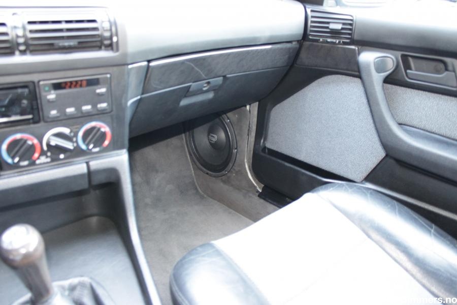

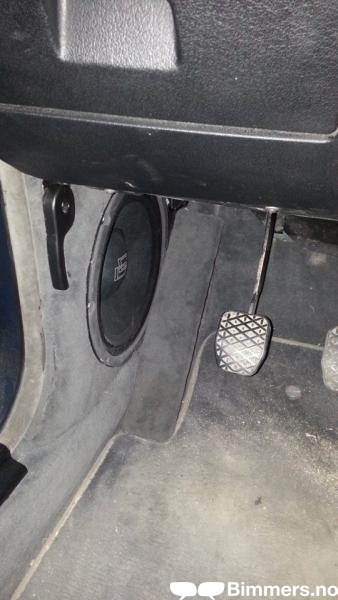

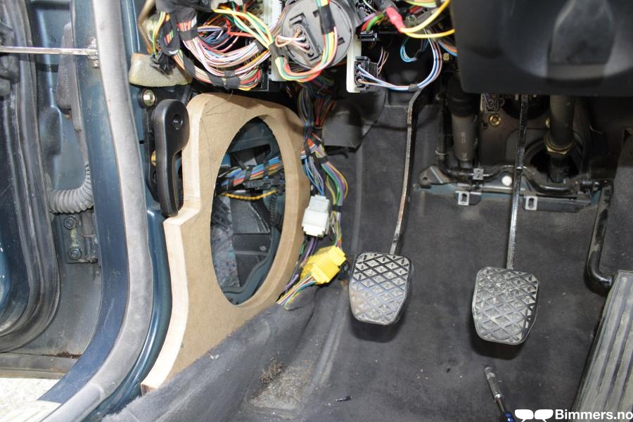

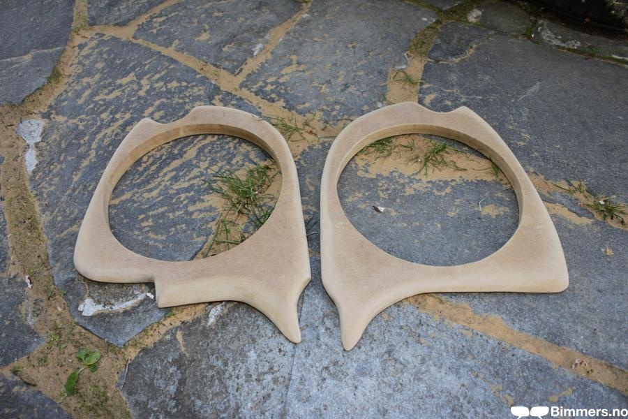

Julian Sommer Skrevet Desember 8, 2013 Share Skrevet Desember 8, 2013 Problemet er at ikke plastikken er stiv nok, sammenlign 1mm plastikk med en høyttaler du har hjemme, hehe. Her ser du noen bilder fra jeg monterte 10" i min: Kappet ut etter jeg lagde pappmal: Slipt ned kantene for å få dem avrundet: Montert, før jeg monterte griller (og før jeg tettet glippen på passasjer-siden): Fothvileren skrudde jeg bare i gulvet med rustfrie skruer med hullbånd i hver ende av planke-biten. Trakk dem med trekket fra gulvet i bagasjerommet, så det ser originalt ut. Det kan man jo hente i huggern eller lignende Evt bruke skai (fra en gammel sofa eller lignende?) som ser ut som skinnet/plastikken på dørtrekk og dashbord Mange muligheter Lenke til kommentar Del på andre sider More sharing options...
