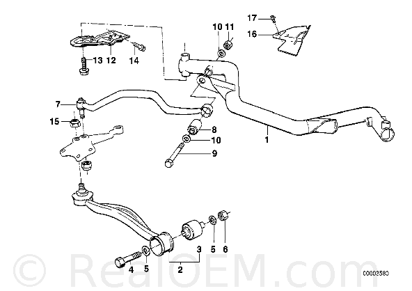

Hei! jeg trenger hjelp! er det noen som vet hva de delene som er toerfeil på pkken heter? tenker mest på de på 5.2.
bilen er en bmw 520i E34 1993 mod
takk for hjelp!

Du bør spørre på verkstedet når du henter bilen, hvilken foring det er de mener, da definisjonene kan variere fra sted til sted.
Hovedforing høres for meg ut å være nr. 2 på denne tegningen.
post-44928-0-85640400-1387018968_thumb.g
Kan imidlertid være at de mener nr. 2 på denne.
post-44928-0-42355000-1387019097_thumb.g
De mener nummer to på det øverste bilde i posten over.
På den fremme så mener de nok del nr 2 på bilde her. Du kjøper da hele armen, ikke kun foringen her.
Punkt nummer 2.2 er også i forstillingen. Usikker på hva de mener her, men vil tro det er del nummer 3 her.
Husk å ta firhjulskontroll når du er ferdig med å bytte komponenter i understellet :)
