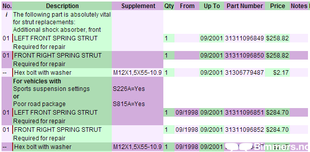

Har en kompis som trenger nye (billige) dempere foran på sin E46.
Den er utstyrt med "S226A - Sportliche Fahrwerksabstimmung - Sports suspension settings"
Realoem viser at det bare finnes to forskjellige dempere til denne bilen. Standard, og en annen for sportsunderstell og "Øst-Europa-pakken"
post-52827-0-75193100-1390565686_thumb.p

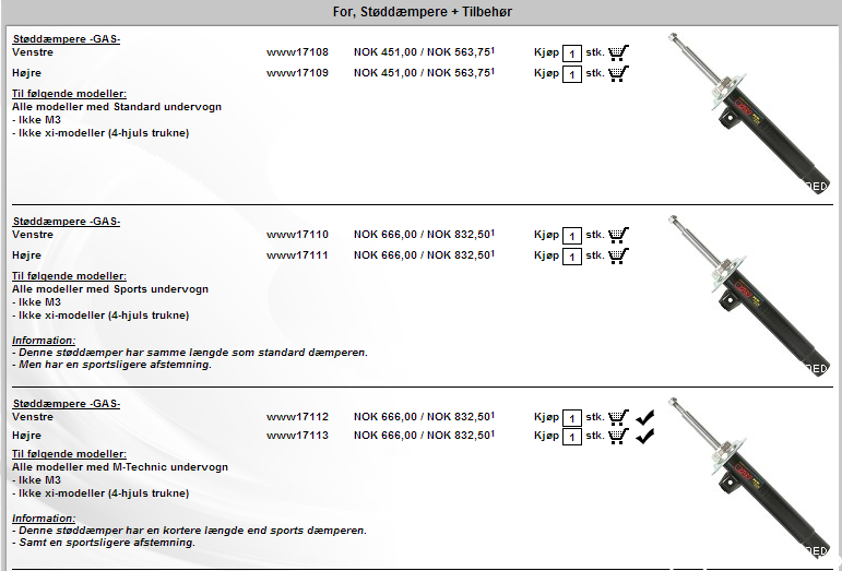

Koed derimot, opererer med tre forskjellige, og har ingen tilknytting til bmw nummerene:
post-52827-0-29511900-1390565676_thumb.p
Så hva blir rett? Demperne som er like lange som standard men hardere, eller de som er kortere og er beregnet for "M-tech"?
Slå inn delenummeret rett i koed sin varekurv.. :) Se om det hjelper
EDIT: Hmm da får man kun opp orginale delen. Ta den som er standard lengde men mer sportslige egenskaper. Blir vel korrekt. Samme jeg har på min fra fabrikk.
