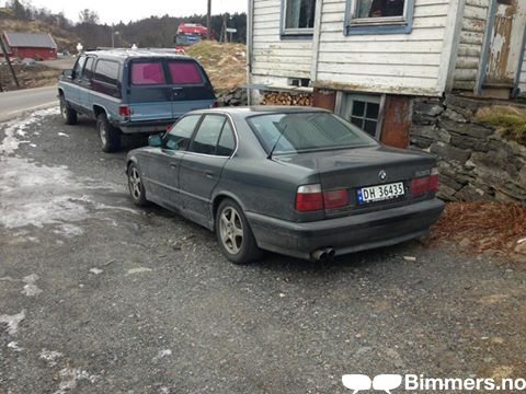

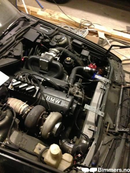

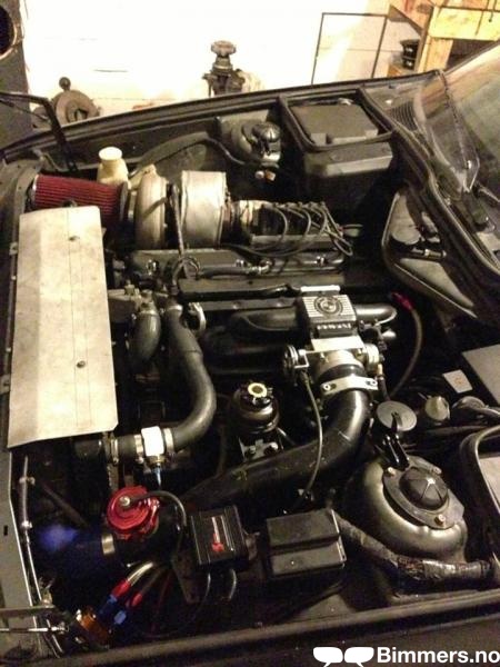

Får lage en liten worklog for 535 turboen min.. Greit å ha om jeg lurer på noe, eller jeg kan gå tilbake å se hva jeg har gjort :)

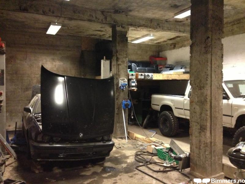

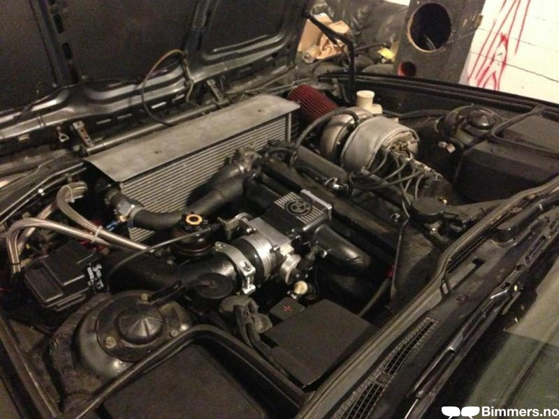

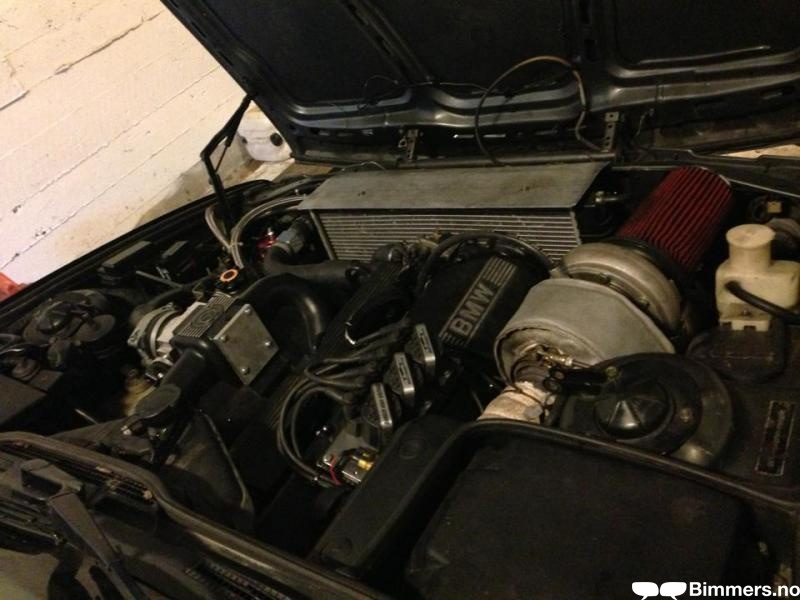

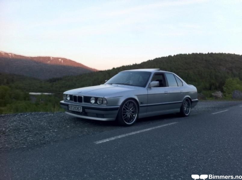

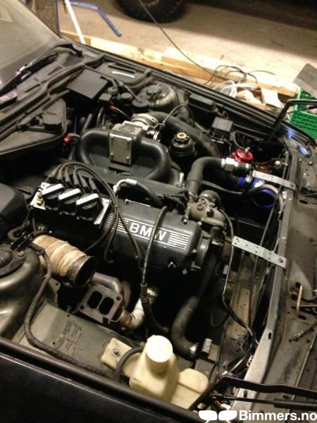

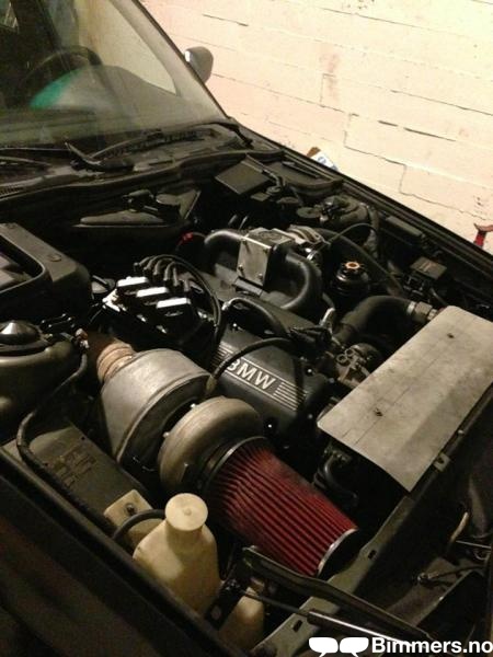

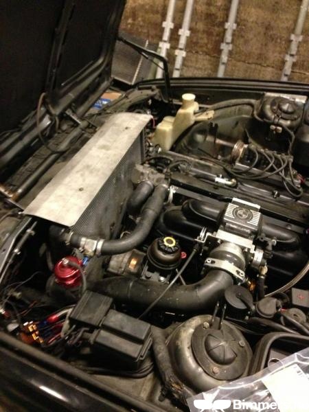

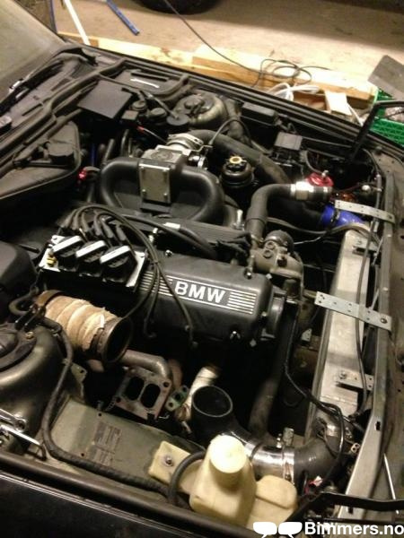

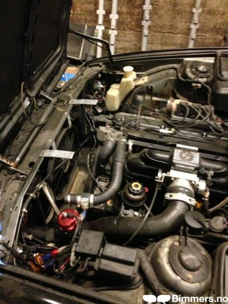

Er er orginal 535 1990 mod. Ble eu ok i sommer men i høst ble den avksiltet og må på visning pga mistanke om chiptrim og feil dekkdim :( . Så det jeg holder på med nå er å gjøre den "orginal". Kommer i første omgang til å kunne ta av turbo og intercooler å se om den går gjennom. Hvis ikke det går så må jeg av med sprut, på med org eksos, org motorstyring osv.. Men jeg er lapplaus så tid har jeg no til det..

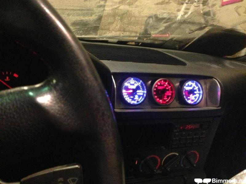

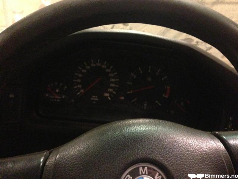

Bilen er i bra stand, rustfri lakkert i 2 komponent silkematt lakk. Har komplett m5 styling som skal lakkeres og monteres. Invendig er det M5 interiør. M5 speedometer er påvei, om noen har koblet opp oljetemp til det før så trenger jeg tips!
Driverk så er det 540i bakstilling med sperrediff, mellomaksel jeg har kortet inn selv på jobb, 765 trykkplate med 4 puck sinterlamell samt m5 enkelmasse svinghjul også omsveist 530d kasse.

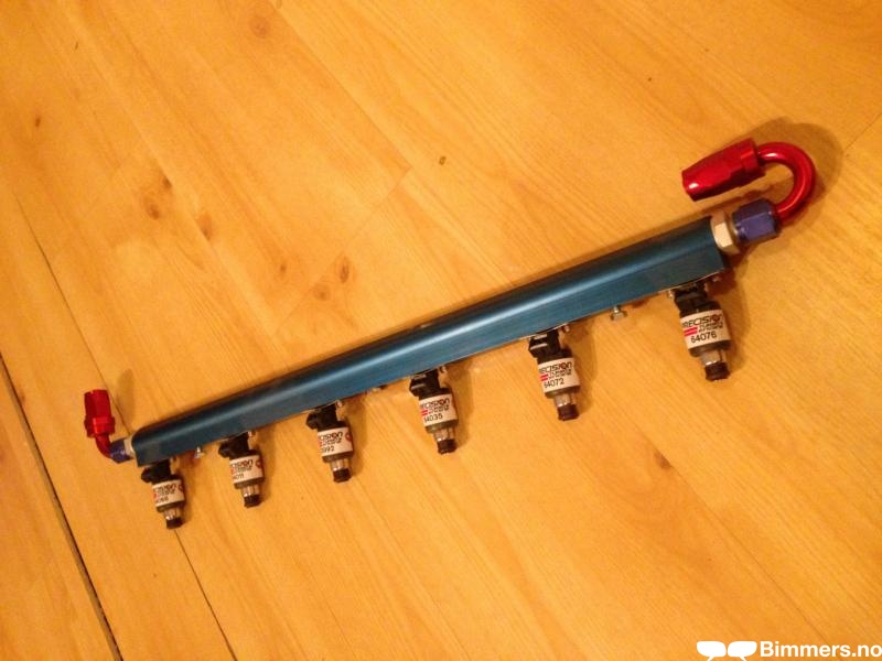

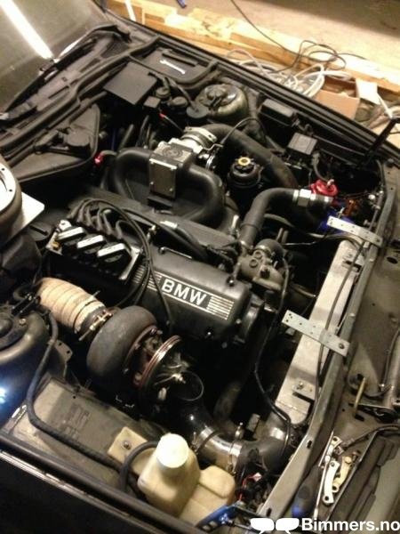

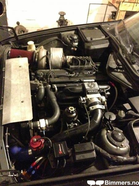

Planer etter jeg forhåpentlig hvis har fått den vist og får skilter er å få på plenum, nuke fuelrail, presison 1000cc dyser som jeg har liggende. Også skal den til mapping med mer trykk :D Har kun gått på "vacum" (1.2bar). Er usikker på om jeg skal bruke turboen som står på (gt45)
 eller ta på en presision 6266 t4 jeg har liggende eller få kjøpt en større. Bare å komme med tips :)  Sliter litt med varmgang nå. Er også veldig usikker på hvor jeg skal ta den på mapping, har i utgangspunktet tenkt polly da jeg bor i bergen.
Ellers skal bilen kun brukes, på vei og bane!

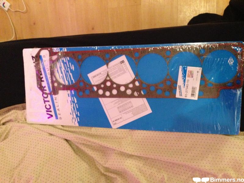

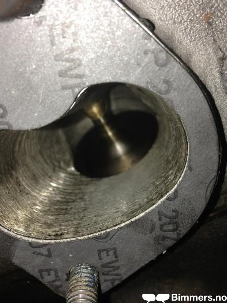

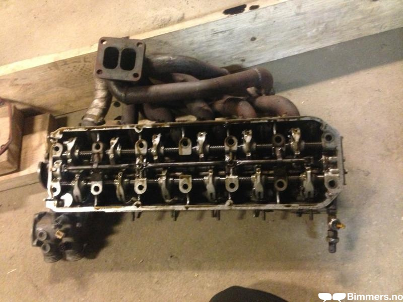

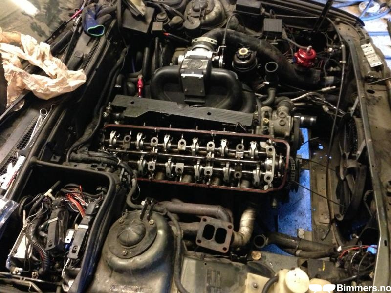

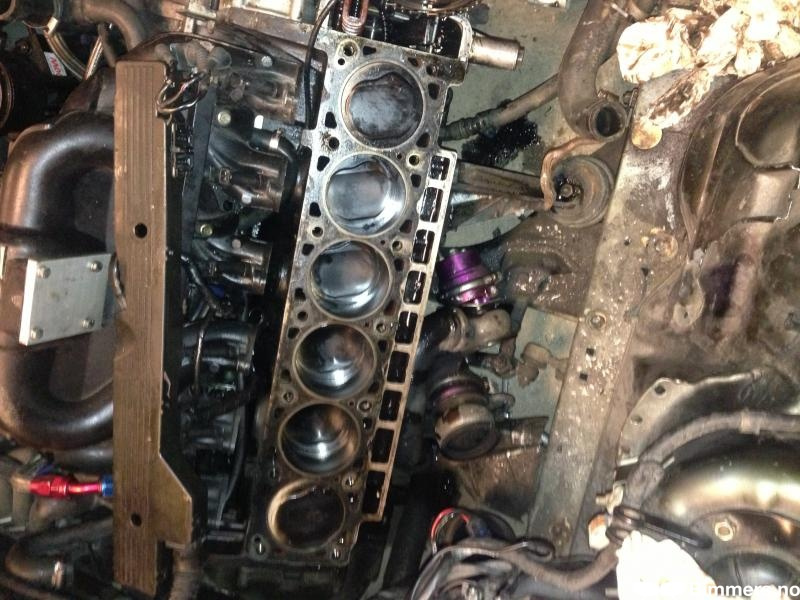

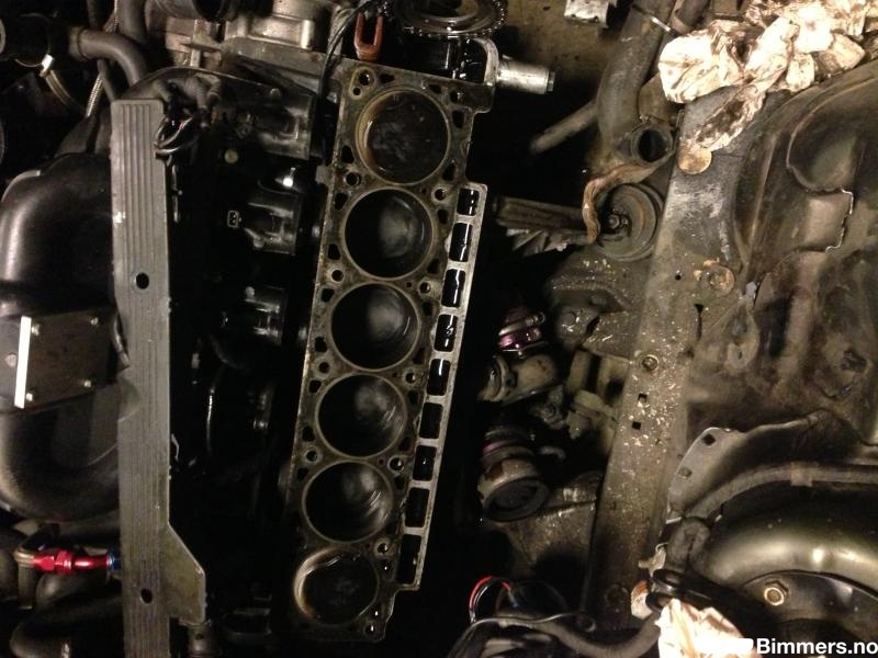

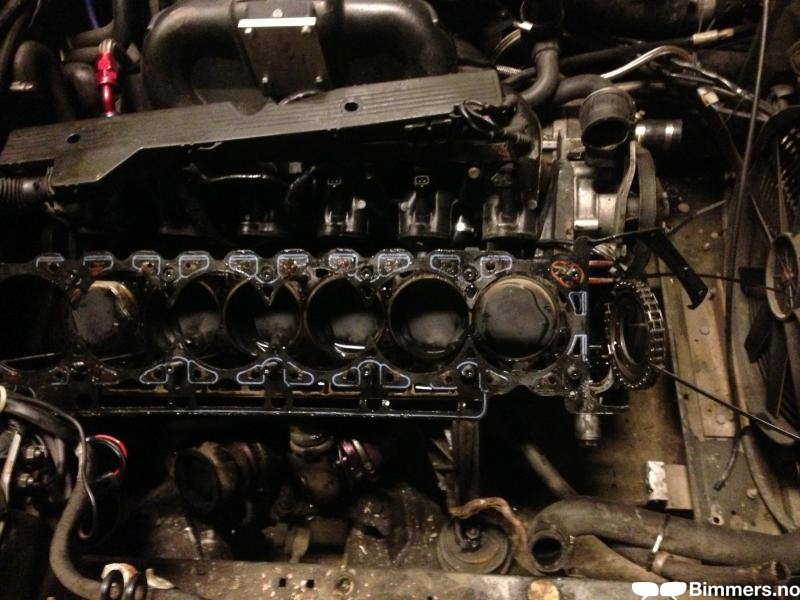

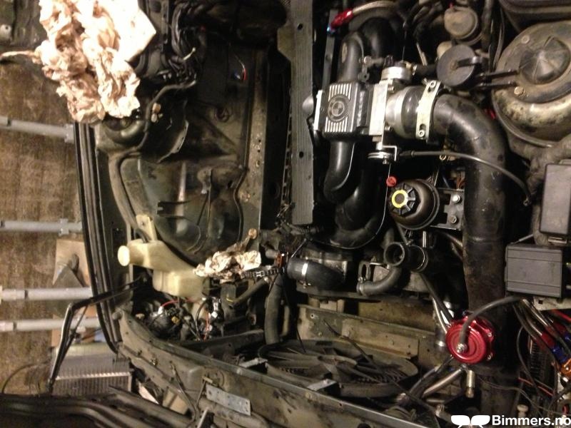

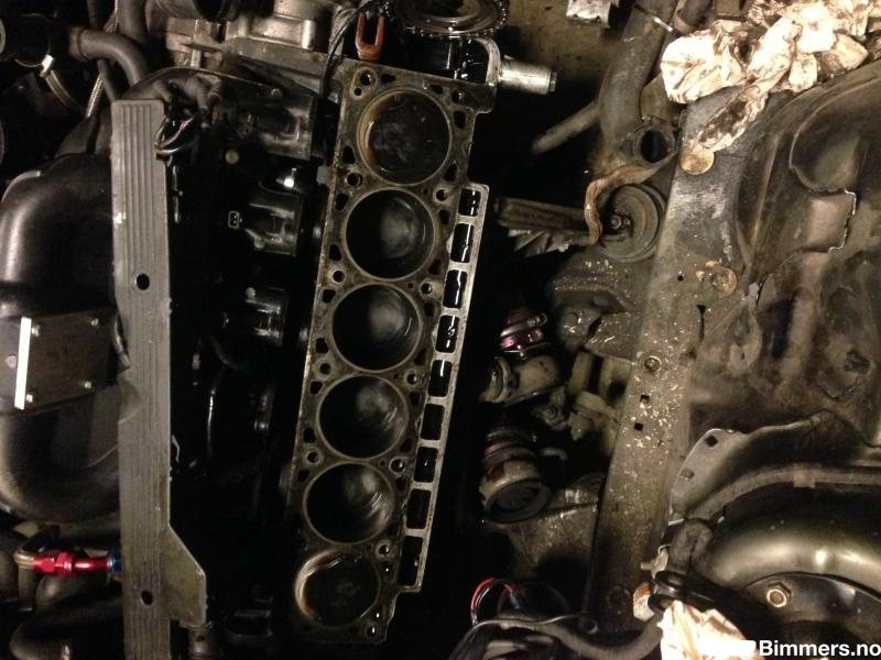

Nå som jeg først Er ute med turbo og det så det er god plass skal jeg bytte toppakning og overhale topp samt montere vippearmslåser. Har alt liggende nytt klart til å monteres :)

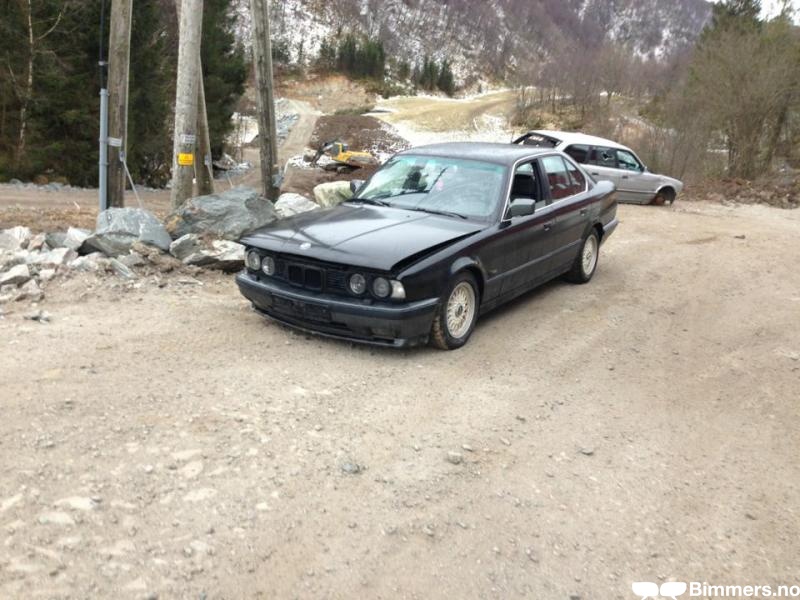

Litt flere bilder av bilen.. Er slik den ser ut den dag i dag...

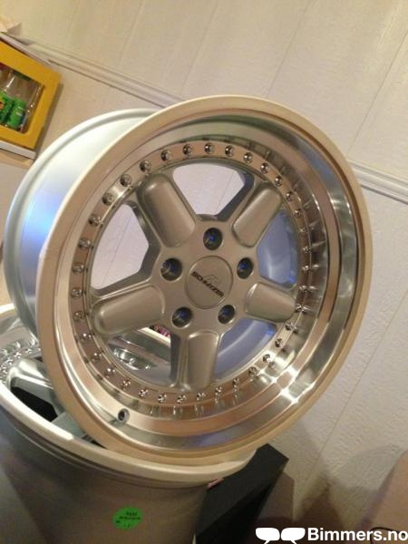

Her er felgene som skal på til sommeren :)

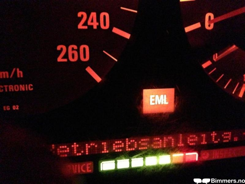

Også det EML lyset her, slik jeg har skjønnt det er det feil med elektronisk gasspjeld? Men det er jo koblet ut nå så hvordan kan jeg få bort det lyset uten å nappe pæren? Lyste ikke før, men ble slik etter den gikk tom for strøm.
post-62198-0-24228000-1390687393_thumb.j
Ingen om har peiling på problem? Trenger også et org 535 ledningsnett om noen har til salgs.

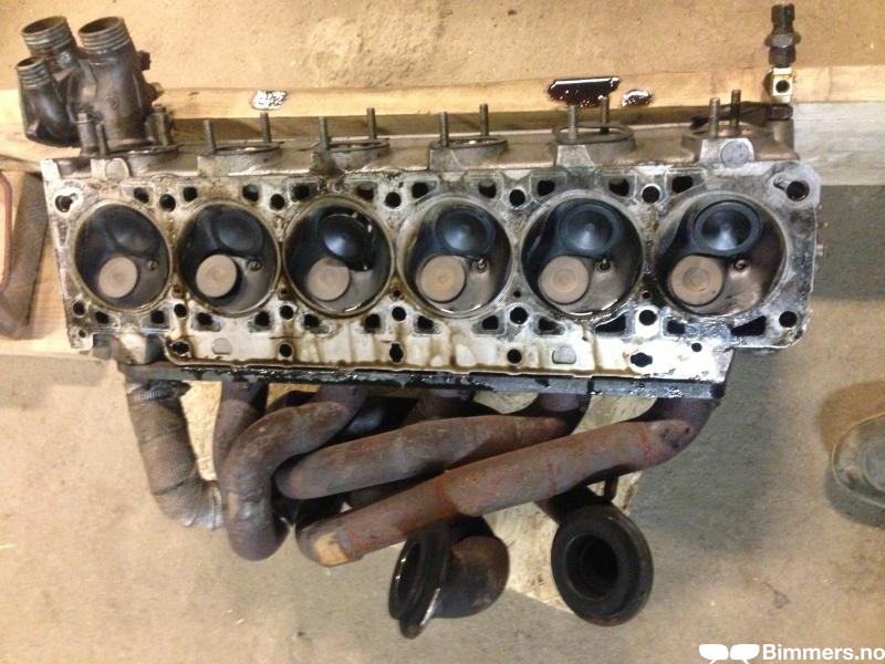

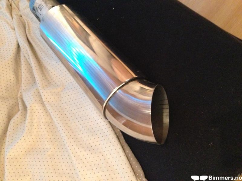

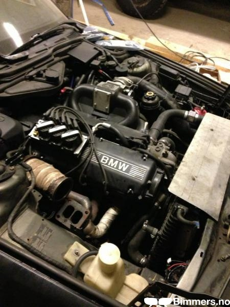

Litt deler :) Tar topp med på jobb å plane først. Der jeg tar å overhaler den og monterer vippearmslåser.

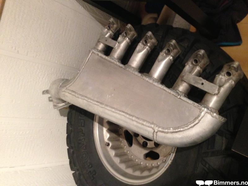

Nuke fuelrail med presision 1000 dyser :D skal få sveist om termostathuset slik Nuke fuelrail passer. post-62198-0-48992700-1391266932_thumb.jpost-62198-0-66739000-1391267023_thumb.jpost-62198-0-90487300-1391267129_thumb.jpost-62198-0-31621500-1391267222_thumb.j

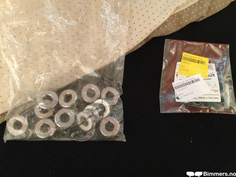

Til høyre på bildet er ventiltetninger jeg kjøpte fra gs som var ovale og helt flate når jeg fikk de... Så må få tak i nye :(

Og på igjen med turbo og remappe på mere trøkk!

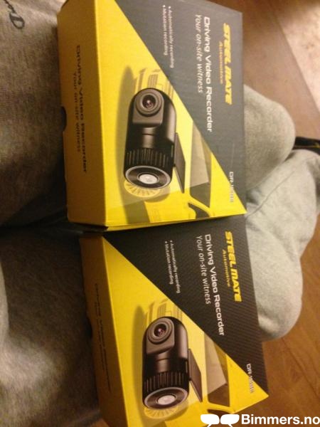

Fått meg 2 dashcam i dag, skal ha et foran og et bak. Etter mye dårlig erfaring med politiet skal alt filmes og dokumenteres nå så da blir det andre saker :)

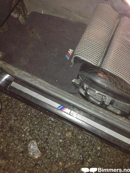

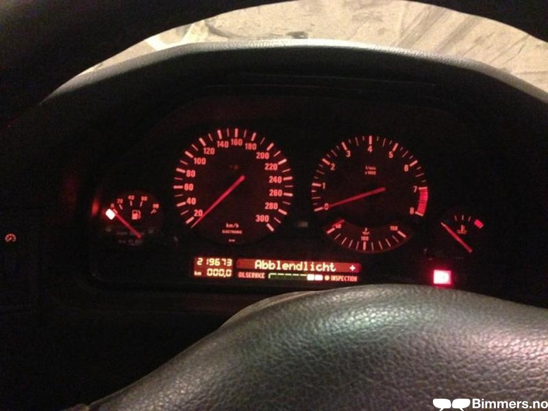

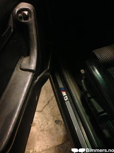

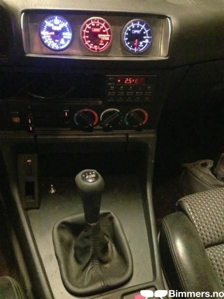

Fått i m5 speedometer, Og monterte sydde dørtrekk hindagen :)
post-62198-0-96304000-1391280862_thumb.j  post-62198-0-77122900-1391280895_thumb.jpost-62198-0-37259000-1391280905_thumb.j
 Litt bilder inv..

vurderte steel mate kamera selv, virker meget bra.
kan ikke du kaste ett slikt i en bil når dere cruser så vi får din vurdering av det?
samt gjerne legge ut film så vi får se?
er intr i å vite kvalitet på kveldstid også :)
