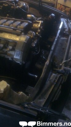

Hzh Skrevet Januar 26, 2014 Skrevet Januar 26, 2014 Hei, for cirka et halvt år siden gikk jeg i innkjøp av en 525i med vortech v2 kompressor(orginal 520), var et bytte med en tds jeg hadde, savnet veldig en bensin motor å manuell gir! :DHelt rå lyd med 3toms med 3lyddempere og S50 grenrør Nytt karosseri blir de! Så planene er: -Full overhaling av motor, smidd innmat! -135mm smidde råder cxracing: Kjøpt! -Smidde stempel -ny veiv: Kjøpt! har da m51d25 og m54d30 og orginal, usikker enda va jeg skal bruke! må ha nye råder om jeg skal kjøre m54b30 -Arp bolter på råder: -Arp bolter i topp: KJØPT -Plane blokk og topp -O-ring i blokken? -Turbo, går vel for precision 6266 og et bra grenrør -coppering pakning -Nukefuilrail: KJØPT -Dyser: KJØPT - Har dessverre ingen bilder da bilen var ute av garasjen. Den er nå vraket! Noen bilder, ikke så bra, mobilkamera! Off ser jo ikke ut... Grenrør skrues av Radiator ute å div slanger Jeg og en kompis var på hareid å hentet en klave til volvo 940 sin, men når vi sku ta ferga over så vi denne, vakert syn HELLO KITTY Grenrør med eller uten eksos kan selges til rett pris

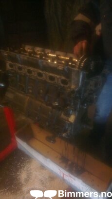

Hzh Skrevet Februar 24, 2014 Forfatter Skrevet Februar 24, 2014 jepp savner den! Fått gjort litt idag, med litt hjelp av nikko101, Vegardb17 og en kompis til, fikk motoren opp på motorbukken idag, så skrudde vi av bunnpanne, og toppdeksel, fikk tatt av kammene osv, skrudd av alle topploksboltene, mangler kun en liten en som står i front... eller såg faktisk alt veldig bra ut! gler meg til å få av topp å se hvordan sylinderne ser ut, sammens med planheta på topp å blokk Noen som liker å skru motor Så var 535 til Vegard inne å fikk på en visker, monopointvisker, funket faktisk bra

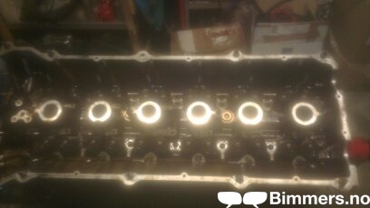

Hzh Skrevet Mars 7, 2014 Forfatter Skrevet Mars 7, 2014 vart de nye planer, bil ser ut til å bli vraket, og heller kjøpe et bedre karosseri senere Da blir de enten et e36 coupe eller e34 karosseri Toppen er tatt av blokken, tatt med på jobb å sjekket planheta å vasket skikkelig, ser utrulig bra ut! skal demonteres og bytte ventil tetninger vertfall! Ny veiv har ankommet, kjøpt av m3 Yngve! takk for den
