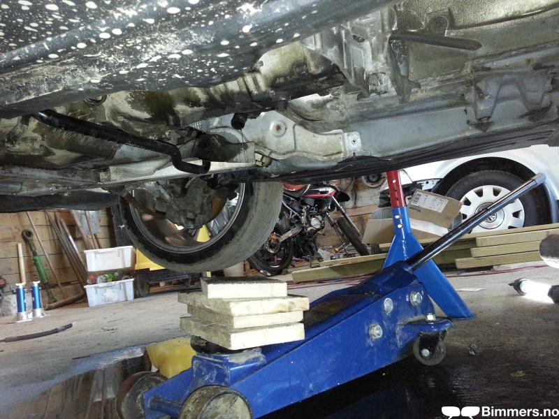

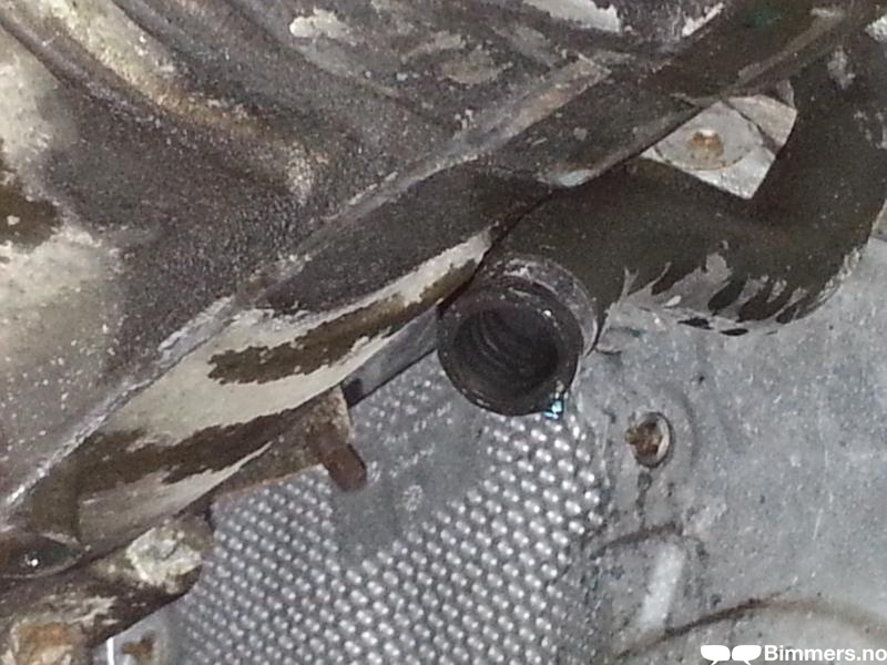

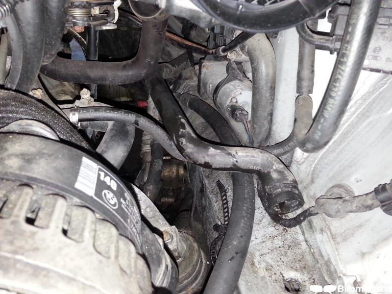

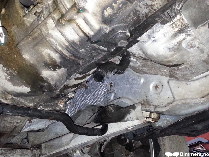

Hei, har hatt motorbytte på min e39, koblet til alt og skulle lufte systemet når jeg fylte på vann, men da rant det ut igjen på bakken under girkassa, er 2 av slangene der som ikke har fått "plassen sin" Men har undersøkt alt og det er ikke noe ledige plasser ser det utsom.. og ser ihvertfall utsom den ene slangen går ifra motor.. er snakk om en Bmw E39 523I sedan.. Noen som vet hvor de skal? Evt ha noen forslag eller tegning på det der? Takk for all svar :)
Men det som er rart er at jeg prøvde og skjøte de 2, men da er det nesten ikke sirkulasjon, men ingen lekasje :S skulle bare sjekke om hvor det rant utifra da :S men det kommer jo ikke ut noe sted.. er det som er rart.. Også hvis jeg har de løse og blåser hardt i radiatoren så kommer det vann ut.. men det virker utsom de slangene er på "slutten av prossesen"  hvis du skjønner?
legger med noen bilder.. Den lille der som har liten diameter har jeg festa på radiatoren, men den tar jo nesten borti reima :S

den slangen på øverste bilde skal på radiatoren
og den andre skal bak på motor et sted ser det ut som
tror det er nesten lik dim på de
Stemmer Djwik sier, den på det øverste skal inn på radiator, mens den andre skal inn på toppen helt i bakkant og på sjåførsida;)
