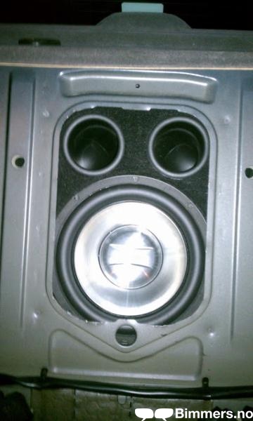

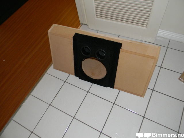

bmw_roadkill Skrevet Februar 27, 2014 Skrevet Februar 27, 2014 har en Alpine 1043d som jeg ska lage en kasse til. er denne løsningen her OK? med både port og sub i samme retning.. noen formeninger?
Julian Sommer Skrevet Mars 8, 2014 Skrevet Mars 8, 2014 Dette er riktig retning å begynne i ja Jeg regner ut kasse om du trenger det, dersom du skal ha portet kasse
bmw_roadkill Skrevet Mars 10, 2014 Forfatter Skrevet Mars 10, 2014 riktig retning ja. hehe.. ja jeg tenkte på portet kasse no ala san du ser på bilde.. hva tror du er best til alpine woofern? lukka kasse eller porta? me 1 eller 2 port inni kupe.
Julian Sommer Skrevet Mars 10, 2014 Skrevet Mars 10, 2014 Portet kasse er mer effektivt, og det er lettere å få med den dypeste bassen, men litt større enn ei lukka. Så her spørs det på om det er greit å ofre litt bagasjeplass for lyden. Det heter seg at det er bedre med en større port enn flere små. Dette trenger heller ikke peke midt inn igjennom skiluka, porten kan fint være ved siden av elementet. Viktig å få det tett rundt fronten på kassa så ikke lyden forsvinner bak i bagasjerommet.
bmw_roadkill Skrevet Mars 11, 2014 Forfatter Skrevet Mars 11, 2014 fine saker. da går jeg for porta med 1 litt større port.. og offre litt bgplass er ikke no problem.. Power Handling CEA-2031 Power Rating: 600 Watts Power Range: 600 - 1800 Watts RMS Power Handling: 600 Watts Peak Power Handling: 1800 Watts Dimensions Mounting Depth: 149mm (5-7/8'') Mounting Diameter: 231mm (9-1/16'') Displacement: 0.055^ft3 Added Volume: 0.080^ft3 General Frequency Response: 26-200Hz Sensitivity 83 dB Minimum Ported Box Volume 0.8 cubic feet = 22 liter Maximum Ported Box Volume 1.5 cubic feet = 42 liter så da er det vel bare å gå for en 30 liters porta kasse?
Julian Sommer Skrevet Mars 11, 2014 Skrevet Mars 11, 2014 Jo større jo mer dypbass. I tillegg kan du ha enda litt større kasse og lavere tuning når bagasjerommet ikke blir med. Så 40-50 liter tunet til 30hz ville jeg prøvd

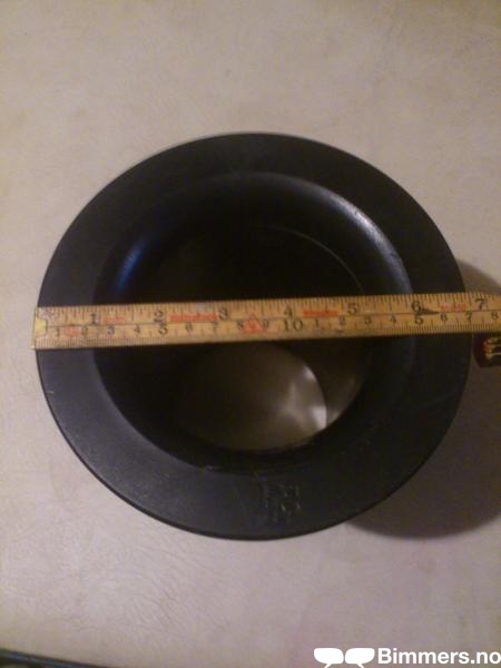

bmw_roadkill Skrevet Mars 13, 2014 Forfatter Skrevet Mars 13, 2014 fant en port som jeg hadde ligganes , er den her for stor til elementet? høyde er 20 cm
