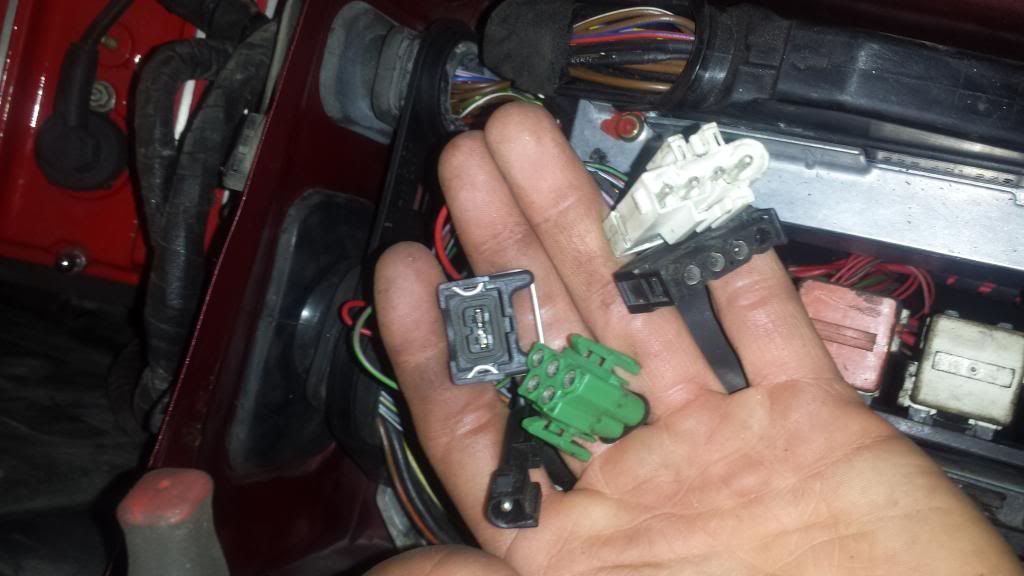

1. Hadde en del stikk til overs ved hjernen/rele rekka:
Noen som hvet hva disse er til? Og om jeg må få kobla dem til?

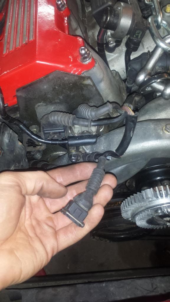

2. Et stikk jeg ikke finner noe og koble til i frint av motoren den veivaksel føleren og føleren til tennkabel nr 1 er kobla til.
Noen som hvet hva den er til?

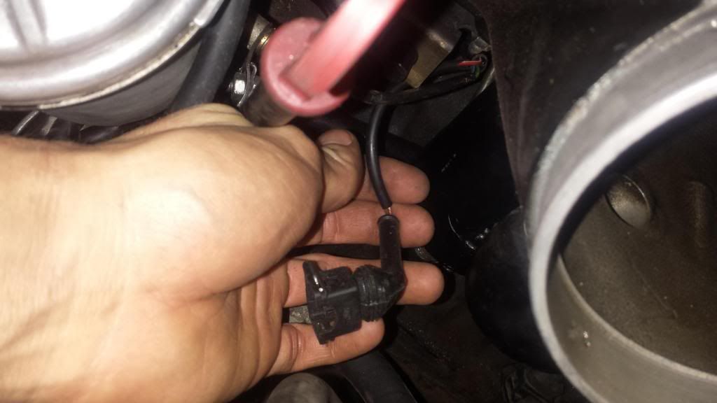

3. Et stikk under innsuget som jeg ikke finner noe og koble til.

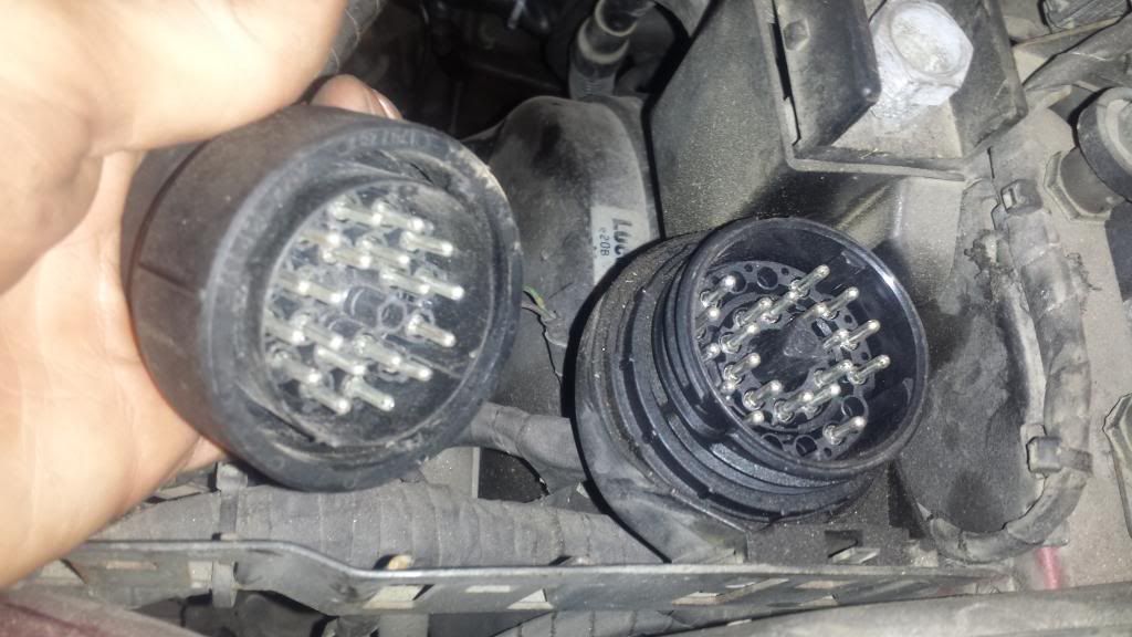

4. Stikke på motoren og stikket på el nettet i bilen passer ikke helt sammen. Må jeg ha et annet ledningsnett på motoren eller må jeg rett og slett bytte stikk på motor el nettet?

Ledninger hater jeg. Men for å svare på 4 så tilpasser man jo kontakten slil at det passer sammen. Finns oversikter på nett for dette.
Har fått svar på det meste nå :P  Nr1: Den svarte 2pola kontakta skal på en temp føler.  nr2: Den er til luftpumpa som jeg ikke har :)   nr3: Den er til bensindamp ventilen :) også må jeg klippe og lime litt kontakt :)
