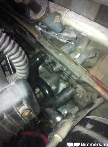

Trenger hjelp med varmeapparatet på e36n min, Det er 3 inn/utganger på varmeapparatet, men på motoren jeg har satt i er det kun 2.
Den til høyre er retur og venstre er inn i bilens kjøreretning, er jeg ganske sikker på, men den i midten vet jeg ikke hvor skal hen.
post-63193-0-96920900-1396694589_thumb.j
Noen som kunne hjulpet meg? evt hva jeg skal gjøre?
På forhånd takk!
De to til høyre skal igjennom varmeventilen. Du har tre tilkoblinger siden du har 2-sone klima i bilen.
Har du tatt vare på ventilen fra den forrige motoren?
høre i bilens kjøreretning?  eller høyre på bilde?
kjøpte bilen uten motor, så var ikke med noe..
Noe annet jeg kan gjøre? midlertidig løsning?
Hei, se bildene under.
post-47226-0-86483000-1397149062_thumb.j
  • Nummer 1 er vannventilen
Sett fra bildet ditt så skal:
  • Slange nummer 5, til høyre tilkobling
  • Slange nummer 6, til midtre tilkobling.
  • Slange nummer 4, til retur (tilbake til radiator/ framside av motor)
post-47226-0-23951300-1397149081_thumb.j
  • Se pilene for strøm-retning på bilde.
  • slange nummer 5, til venstre tilkobling.
Vet ikke hva du har nå, men mine anbefalinger og tips i beste rekkefølge:
  1. Jeg vil anbefale deg å få tak i en vannventil fra huggeren for 2-sone. (Slik at temp kan reguleres høyre/venstre uavhengig).
  2. Evnt. at du skaffer en for 1-sone og setter inn ett T stykke mellom sonene.
  3. Får du ikke tak i, kan du sette inn T stykket i stedet for vannventilen. (Full varme i kupe hele tiden).
  4. Siste utvei er å koble retur rett på tilførsel å ikke ha et fungerende varmeapparat.
Delenummere:
  • 64118375792 - m/klima (2-sone).
  • 64118375443 - u/klima (1-sone).
H på bilde mitt er retur.
Venstre er inn.
Prøvde og fylle systemet vann, og la den i miden stå åpen.
Men kom ikke noe ut der.
Såå jeg tror det at nå så er det bare en sone av anlegget somfunker, men jeg kan kjøre sånn som en midlertidig løsning?
Hva tror du?
Du kan nok fint kjøre slik som en midlertidig løsning ja, MEN da ville jeg plugget igjen hullet i midten!
Kjølesystemet skal være tett, eller så kommer det luft inn i systemet!
