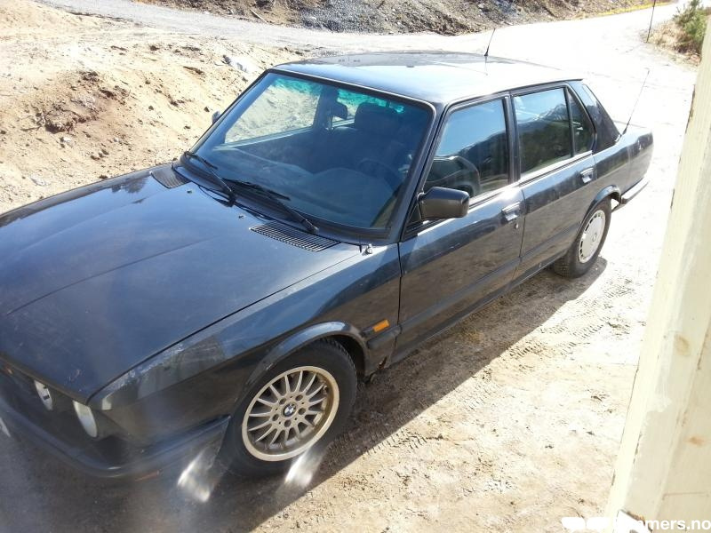

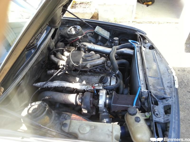

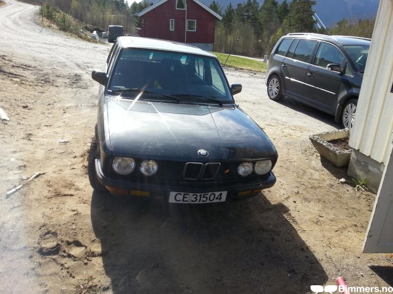

520robin Skrevet April 18, 2014 Skrevet April 18, 2014 hei, kjøpte meg en 518 her for 4 dager siden. turbo som dere kanskje har skjønt litt info om motor.m20b23. MLS ståltoppakningJusterbar kamdrevARP toppbolterNeddreide stempelTurbokam fra KSR (Duration 290°. 10.5 mm løft. 110° fullt løft)MS-II datasprut600cc dyserWG fra Turbonetics3" eksos hele veien 5mnd gammel 4pucks clutch fra PPF5mnd gammel 618 forsterka trykkplate PPF Motoren ble benket ifjor til 253hk på hjula, på 0,9-1 bar med en gammal sliten turbo.nå står det på større turbo og 1.3 i ladetrykk. men såklart. rasa turboen her forje dan så har kjøpt ny turbo. men blir stor service på både bil og motor da det trengs litt bilder ja, trenger en motorvask. GardIsak, Mr Gjøstøl og mort reagerte på dette 3
520robin Skrevet April 26, 2014 Forfatter Skrevet April 26, 2014 hei, begynte og bytte turbo idag, gamle turbon var sliiiten blir kina turbo nå og, men som er byttet ut lager å balansert akslingen i. så satser på litt mere ladetrykk denne gang måtte også bestille noen AN overganger og vband flenser og klemmer... kommer mer når ting begynner å komme sammen

520robin Skrevet April 30, 2014 Forfatter Skrevet April 30, 2014 Tro om detta blir gøy? Bare å sveise om downpipe igjenn nå. Og olje til turbo. Trengeå en overgang der
