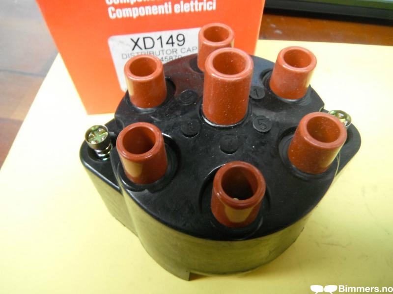

m20b23 plering av pluggkabler på fordelerlokk
Da får du ta av lokket og se hvor hakket på fordeler huset står og begynne fra syl.1 rekkefølge 1 - 5 - 3 - 6 - 2 - 4
Her kan du se nummereringen, og du ser hvor hakket til el.pluggen går inn.
