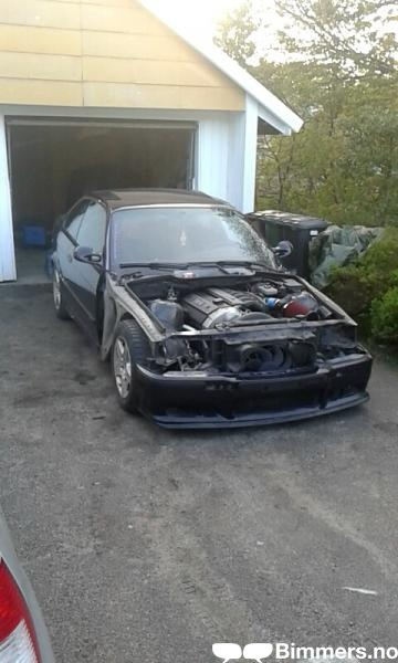

Radical Skrevet April 21, 2014 Skrevet April 21, 2014 Heisann. Tenkte å lage en liten prosjektråd her på forumet. Både for at det kanskje er intressant for andre å følge med, samt at det motiverer meg endel Det første som gjelder, er å få fiksa alle feil slik at den passerer etterkontrollen. Skal sveise inn nye kanaler, skifte høyre framskjerm, få bort sveisa diffen samt litt smått. Bilen var helt orginal når jeg henta den. Her er noen av planene utseendemessig: M-fanger M-lister M-speil M-Skjørt M-diffuser Vader interiør Senke den litt forran Bilen blir helt clean, ikke noen vinge eller noen form for styling bortsett fra m-fangere å lister+ speil. Felgene er borbet a felger, 9x16. 245/45 bak og 225/45 forran. Krevdes endel valsing da innpresset er 15.. Slenger ut ett bilde av hvordan den ser ut idag, fikk nettopp på m-fangere etc. Jeg driver også å skriver søknad om å bygge om til m3, så tips her settes pris på

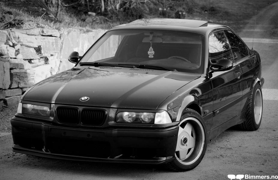

Radical Skrevet April 21, 2014 Forfatter Skrevet April 21, 2014 Står en helt orginal 320 i den nå. Tenkte å sette inn ei getrag kasse jeg har liggende Håper det blir bra. Er min første coupe så er veeldig fokusert på å holde den clean å pen Begynner jo å bli langt etter fine eksemplarer :S

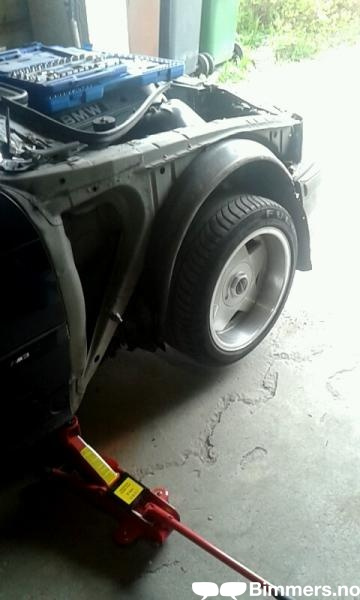

Radical Skrevet Mai 6, 2014 Forfatter Skrevet Mai 6, 2014 Nå er så og si alt av deler bestilt. Bremser, coilovere, felger, skjermer, forstilling osv. Siden sist har jeg lakka panser å ene hjulbuen fått av fremskjermene også. Mye som gjenstår før gs treffet 7 juni
Radical Skrevet Mai 8, 2014 Forfatter Skrevet Mai 8, 2014 Da er bremser forran skifta og litt oppgradert Boltene til callipperene satt jo bom.. skraller som knakk osv.. Endte opp med propanbrenner og rørtang. Coiloverene er montert og skal snart ha 4hjulskontroll før teknisk

Radical Skrevet Mai 14, 2014 Forfatter Skrevet Mai 14, 2014 Takker fullt kjør her nå før 4hjulskontroll på fredag. Slik som det ser ut nå så er ikke sideskjermene ferdig lakket før firehjulskontroll. Noen som vet om det er krise å kjøre den til firehjulskontroll uten sideskjermer?
Radical Skrevet Mai 14, 2014 Forfatter Skrevet Mai 14, 2014 Da var den ene kanalen ferdig. Drittjobb men ble sterkt å fint
