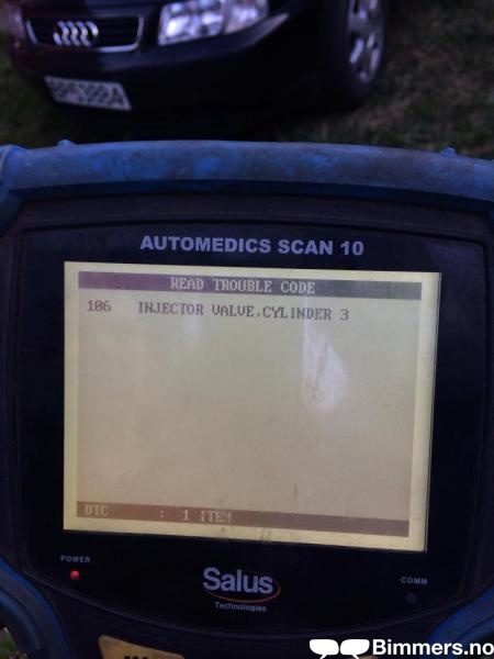

Jeg resetter kodene, og prøver å starte motoren. Jeg får start denne gangen, men den går ikke høyere enn 600-1000 omdreininger. Har også fått 1 ny feil, men de andre ble borte.
Injector Valve, cylinder 3

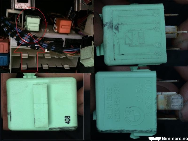

Det tikker også fra dette releèt når motoren er i gang. (Dette er bak hanskerommet)
