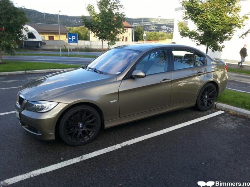

Sonora Skrevet Mai 4, 2014 Share Skrevet Mai 4, 2014 Hei BMW-folk Trenger hjelp til å bestemme hvor mye senk jeg skal ha på bilen. Hva er greit å kjøre med hver dag uten at det skraper ? er ikke ute etter kjempe senk. Dekk dimensjonene er : 245/40/18 rund hele bilen. Hvor mye senker original Mtech senk på disse bilene ? og til slutt : Vis noen i asker/buskerud området hadde giddet å hjelpe meg med å montere dette hadde det vært supert. Er bare 18 og dette er min første bil så kan ikke så mye om slikt enda Betaler selvfølgelig penger til den gidder å montere Ser jo at dette er for høyt :/ Lenke til kommentar Del på andre sider More sharing options...
Hauerik Skrevet Mai 4, 2014 Share Skrevet Mai 4, 2014 Kjøp deg coilovers med en gang, så får du høyden slik du vil ha den. Jeg kan anbefale H&R monotube Ikke for stivt og veldig behagelig og kjøre med. M-sport fjører senker altfor lite, tror den senker 1.5cm fremme og bak. Lenke til kommentar Del på andre sider More sharing options...
