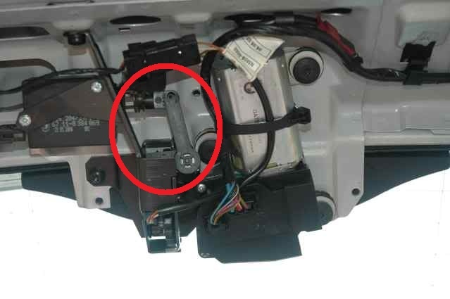

Jeg får ikke åpnet den øvre bakluka på min e39 touring. Mest sannsynlig et strømbrudd siden vindusvisker også sluttet å fungere samtidig. Hvordan får jeg denne opp manuelt? Finner ikke noe innenfor som gjør at jeg kan åpne denne manuelt.
Kan jeg skru av bryteren og vindusviskeroverføringen og bare dra ut glasset f.eks?
Haster litt.
tar du av dekslene der så kan du åpne den ved å dra i armen som går ut av den svarte boksen som sitter der, om du skjønner :)
edit: husker ganske bestemt at det er denne: post-72719-0-28136200-1400438691_thumb.j
