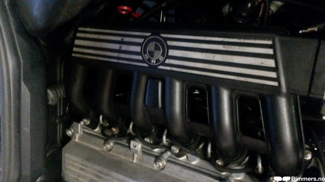

hva er + kontakt til på motor
ved siden av det svarte bmw merke så står det +.
ser det skal være kobla på en ledning under der som er knekt av. finner ikke den løse ledningen.
hva er denne + til og er den viktig?
noen som vet.... se på bildet....
post-47322-0-12831700-1404222876_thumb.j
Vanskelig å se på bildet ditt, men jeg har et koblingspunkt der til startkabel, og et jordingspunkt i form av en mutter bortpå skjermen, kan det være noe slikt??
Det er til starthjelp. Rød kabel på punktet(når det funker)og sort på ett jordingspunkt(skruer på støtdempertårn e.l.). Noen som vet om det går an å reparere dette på en enkel måte foresten? mitt også er ødelagt.
Justerte skjermen min litt her i solen, og ser det bedre nå, det der er til starthjelp ja, men det er ikke noe lurt å ha en uisolert plussledning liggende å slenge nedi der, så den ville jeg fått kontroll på ganske umiddelbart :-)
ja skal nok finne den..... de som hadde bilen før meg har ødelagt mange skruer og slik rundt om.... skikkelig amatører...mye å fikse opp i ser jeg...
Alltid kjipern å ta over noe sånt. driver å funderer på å bare kjøre en fjøsmekk-løsning selv på +-polen; måke gjennom en m12 og ett par skiver over ledninga å stremme det godt til med en mutter.
