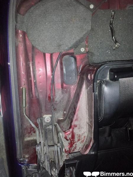

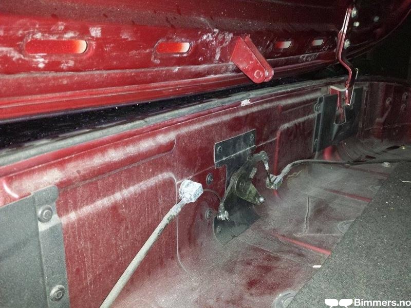

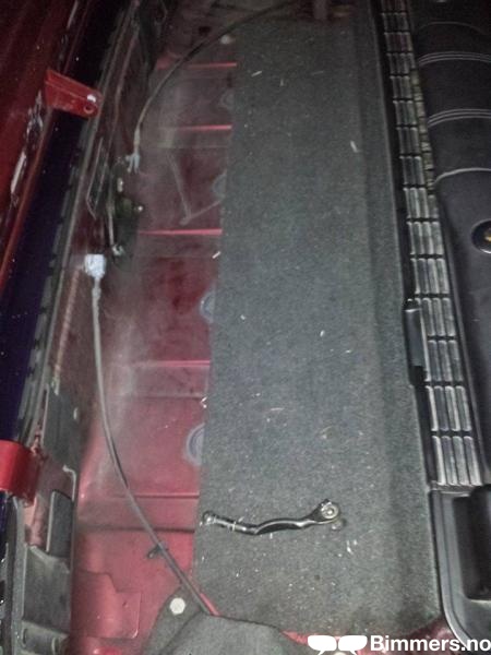

Per Arild Aunrønning Skrevet August 19, 2014 Forfatter Skrevet August 19, 2014 her e bildan av d æ har baki der cabben ligg å ja.. æ ska lakker der å etterkvart my som mangle her sikkert fungere greit å cabbe manuelt å... så vil itj kost på alt for my for å få d t å funger
tommy_ve Skrevet August 20, 2014 Skrevet August 20, 2014 Har du bare drevet som stikk opp på motoren fra bagasjerommet? Altså om du ikkje også har "armen" som blir lagt oppå drevet på motoren? Fra den armen ska det gå 2 stag fram til taket på sida dr. Ser du har kun halve det ene staget, som fortsatt heng på taket ditt. Eg har begge disse stagene liggende, mulig eg har armen også, mn tvila litt på dt:/ Et stag er gjenga innpå halvdelen du har (for justering) Det andre er fast uten justering, dette staget blir styrt av armen når det skal aktiverest via et gripehakk på armen når den kommer til en viss posisjon.
