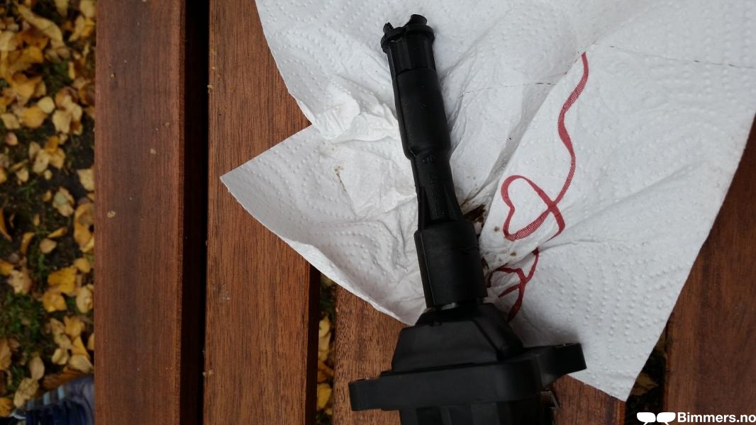

De fleste pakningene nederst på coilen var morka opp. Og ganske mye olje nede rundt 5 av 6 tennplugger. Part nummeret på denne er 1354489085. Finner ingen som fører dette. Men så er jeg ikke helt sikker på hva jeg egentlig skal kalle denne heller.
Heller ikke helt sikker på om det egentlig gjør så mye at gummien her er litt skada, da jeg tipper dette er bare for å forhindre gnist fra tennpluggen å gå videre, og det er kun 1-2mm gummi som mangler på hver.
Har bestillt meg ny toppdekselpakkning da jeg tipper den også er gåen. Men har ikke fyllt olje på bilen siden desember i fjor. Og oljenivået har ikke sunket noe. Så tipper at oljen som flyter rundt ved tennpluggene og den morkne gummien sikkert har vært slik i årevis.
