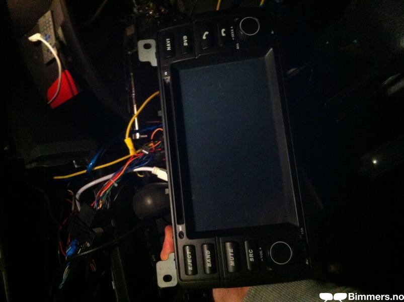

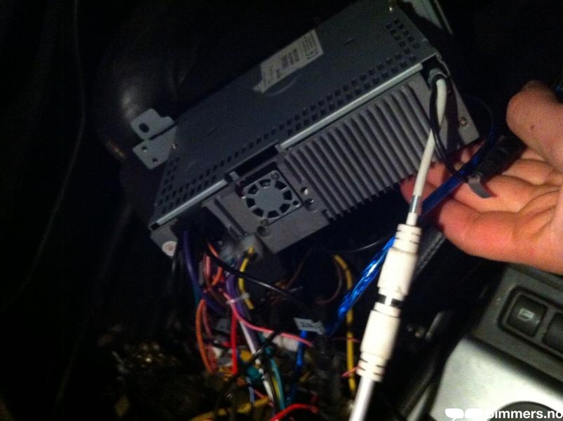

Skulle koble opp suben i nybilen, alt er kobla til, bortsett fra RCA kablene left og right som kommer fra forsterkeren som skal inn i spilleren. Vanligvis så er det jo output på spillerne får RCA hvit og rød.
Er en e46 med en dynavin radio (tror jeg). Er den med navigasjon.

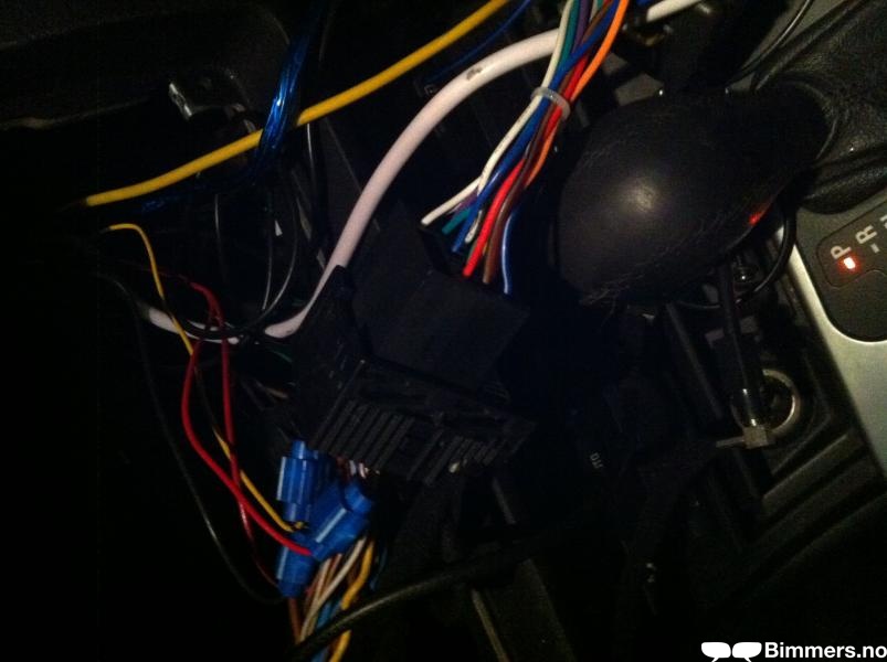

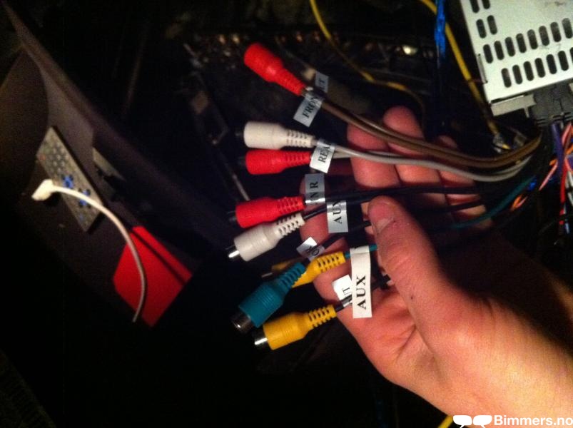

Som dere ser på bildene er det noen RCA kabler som går utfra spilleren, men har prøvd alle og ingen funker, står AUX, Front og Rear på dem, rød og hvit. En stk står det subwoofer på og 2 stk som står video out på.
Suben har jeg hatt i en annen bil så innstillingene skal være som de skal, har bare flytte den rett over. Forsterkeren får strøm ja.
Kan jeg koble meg på en av de andre ledningen som går inn i spilleren?

Det er samme om du bruker front, rear eller subwoofer-kanalen, lyd skal det bli uansett (med mindre du har på et high pass filter på spilleren som fjerner bassfrekvensene i rca-utgangene).
Jeg fant ut omsider hva problemet var. Var en instilling på forsterkern som ikke var korrekt. Slo av og på, på flere brytere på forsterkeren mens jeg spillte av musikk, plutselig kom det lyd i suben :)
