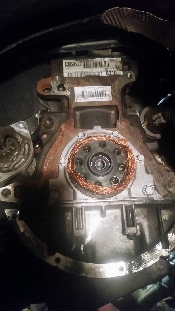

Kva er kobbertråden fra?

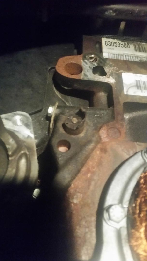

En sensor som er gåen:

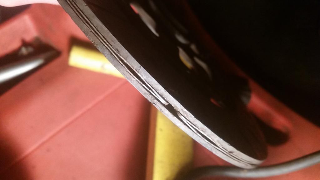

Lamell skal det være slik glipe på den?
Ser ut for å ha fått litt pryl.

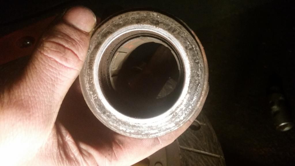

Utløyserlager:

grunnet til at bilen stoppet var at veivsensoren gikk i stykker. bilde 2
om det er så mye kobber i sensoren vet jeg ikke.
kan være svinghjulet som har fått ubalanse og slått i stykker sensor.
