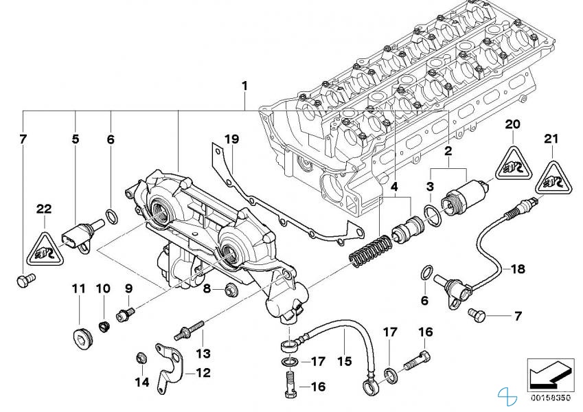

Og er det nr 18 på bildet under?
post-42079-0-72977100-1426447243_thumb.j
Endret av Jås
Nei det er ikke kamakselsensoren til en M52 du har funnet der, du har funnet impulsgiveren. Kamakselsensor har delenr 12141703221. Styr unna billige ebay-sensorer, flere eksempler på tvilsom kvalitet. Original sensor eller OEM skal koste ca 1000 kr.
Symptomene dine tyder på kamakselsensor ja, men i og med at du har benyttet et generisk diagnosesysm er det vanskelig å stole 100% på at det kun er kamakselsensor og ikke også veivakselsensor (INPA leser derimot av korrekt for M52). Men jeg ville begynt med kamakselsensoren.

Når jeg søker opp nr du sier på min bil så finnes det ikke til min bil på GS sine sider vertfall...
Hvor sitter denne sensoren? Bak oljefilterhuset ca eller tar jeg feil der også?

Har snakka med GS og fått bekrefte hvilken sensor det er, og bestilt..:)
  • 4 weeks later...
Kan oppdatere her, bytta den sensoren jeg trodde det var, og bilen er friskmeldt :)
