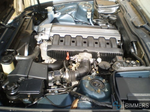

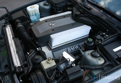

Espen Aass Skrevet Mai 4, 2015 Share Skrevet Mai 4, 2015 Må vel skifte alt av bremser også? Servo, mastersylinder bremserør til denne, pedal og stag. Ikke sikker, men trur også rattstamme og styresnekke også må skiftes. 540: 520: Lenke til kommentar Del på andre sider More sharing options...

Espen Aass Skrevet Mai 4, 2015 Share Skrevet Mai 4, 2015 anbefaler KOMPLETT delebil. har bygget om min 728ia til 740i/6. jeg kunne bruke rattstamme og snekke fra 728ia. stag og armer forran var lik hosmeg, byttet bare skiver og calippere. servoslange fra v8, ac slanger fra v8. v8 gasswaier, v8 elnett med ecu, ews og chip. v8 bakstilling, v8 mellomaksling, v8 komplett eksos+++++ er mye jobb, men har du elskjema tilgjengelig, så er dette snakk om å bygge opp fra v6 til v8 gjort på 5 dager. jeg bygget min på 5 dager totalt, + en del venting på el skjema. men 5 effektive skrudager gikk det. Det er "mye enklere" på 7-serie enn 5-serie. E38 7'ern er bygd for V8, E34 5'ern er bygd for rekke 6'er. Her er det mye som er anderledes i motor-rommet til 6 syl og V8 som du ser av bildene over her. Ikke umulig, men masse arbeid. Lenke til kommentar Del på andre sider More sharing options...
