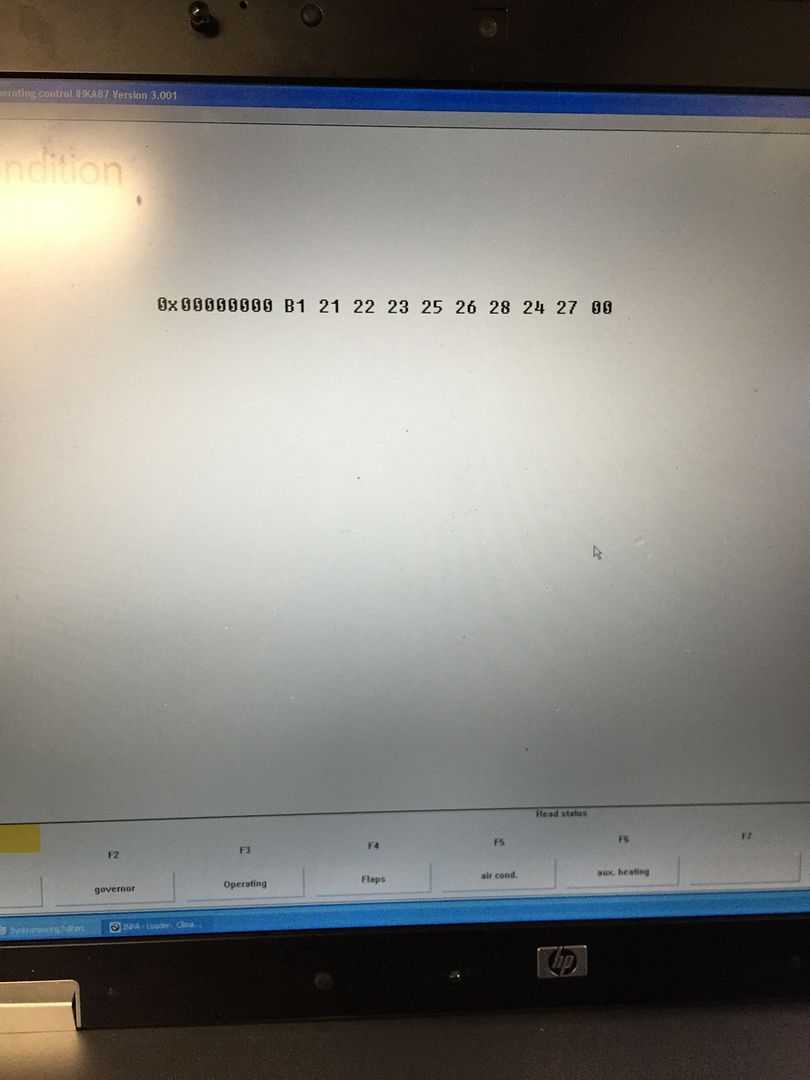

Sliter med at jeg ikke får kjøling AC på bilen min til å virke.
07mod E91.
Alt virker av betjening osv inne i bilen.
Men det kan virke som om ikke jeg får startet opp AC-kompressoren.
Bilen er tømt for gass, kjørt vakuum test og fylt opp igjen.
Har også testet å lese ut feil koder, men det ligger ingen der og viser at alt er OK.
Har tvangskjørt vifter med PCn så vet at disse virker også.
Noen som har erfaringer eller lure steder og starte?
Får riktig nok ikke opp noe når jeg trykker AC enhet i INPA da står det bare en kode på skjermen.. (se bilde)
Noen med gode ideer?
