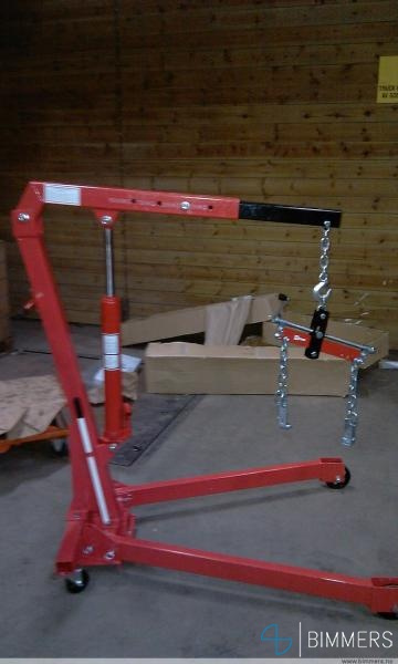

Det meste er grei skruing, men du trenger en slik:
post-59560-0-96420100-1431866434_thumb.j
Den letter jobben betraktelig. Og det kan være lurt og være to personer.
