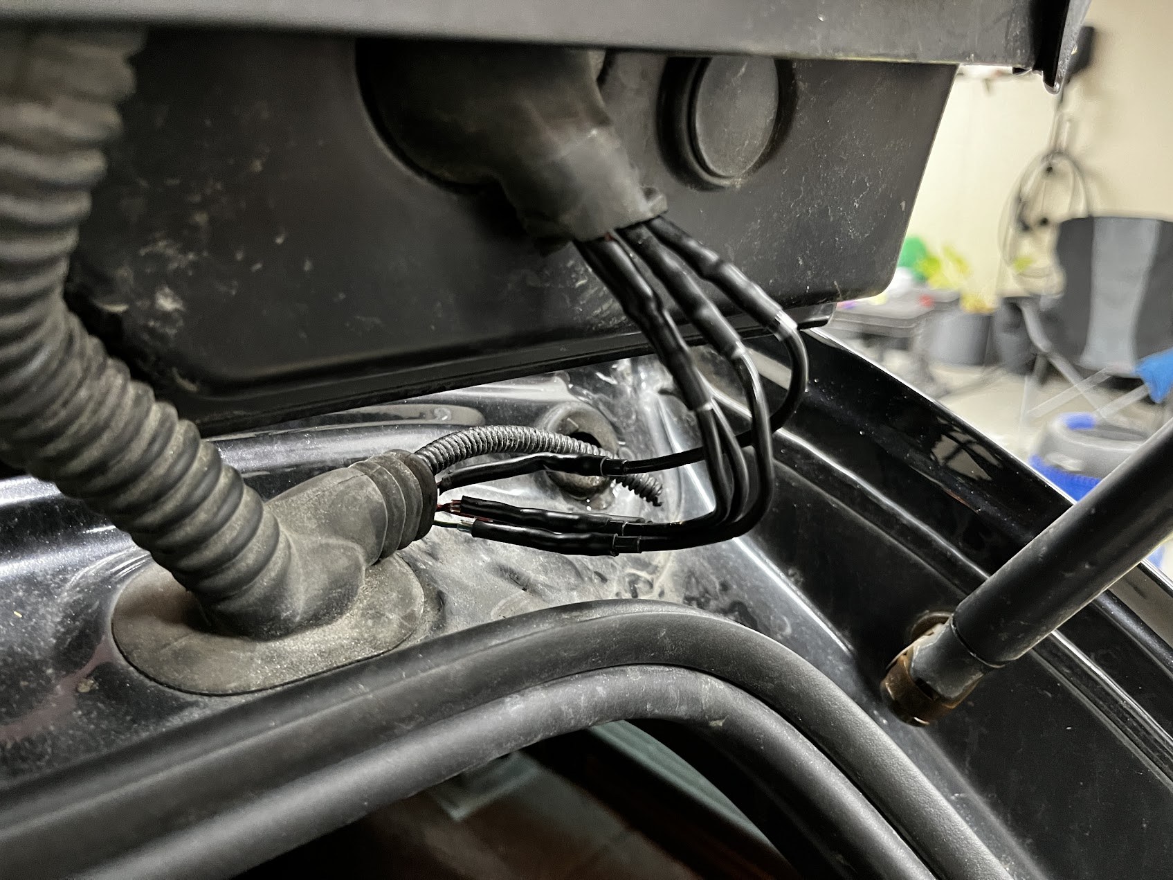

Eystein Ose Skrevet Tirsdag kl. 12:16 Skrevet Tirsdag kl. 12:16 Om dette er en touring er det nesten garantert ledningsbrudd mellom bakluke og bil. På toppen av bakluken sitter sender/mottaker til sentrallås. Jeg har måttet lappe dette på min. Kan se om jeg finner bilde.

Eystein Ose Skrevet Tirsdag kl. 12:20 Skrevet Tirsdag kl. 12:20 (endret) Ja det er denne jeg snakker om. Mest sannsynlig er ikke denne defekt, men at ledningene til den er av. Jeg snitta opp ledningspølsa å inspiserte, og så at flere av disse var av. Lodda de sammen igjen og alt fungerte fint. Tolker det slik at når du bruker den fysiske nøkkelen til å låse opp, så blir alle dører låst opp? Så selve sentrallåsen fungerer, men fjernstyringen funker ikke? Endret Tirsdag kl. 14:44 av Eystein Ose
