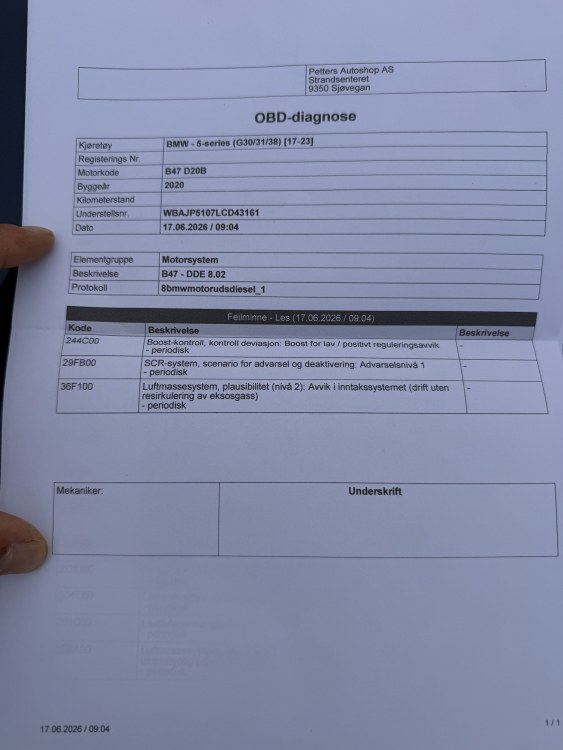

Bilde 1: før sletting.
Fått frem feilkode og tatt ut kontakt på MAF SENSOR for å teste kjøring

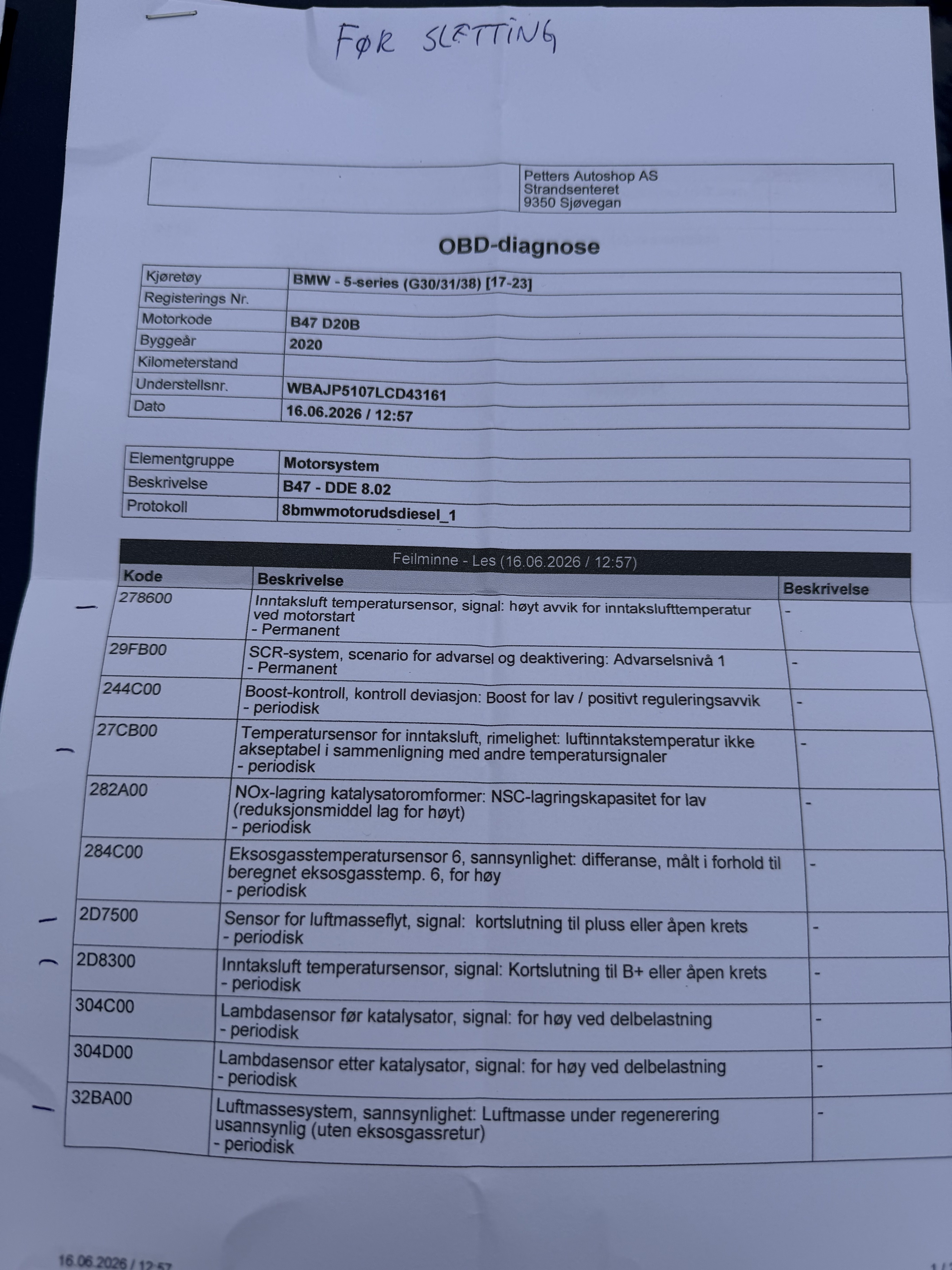

bilde 2 uten tekst.

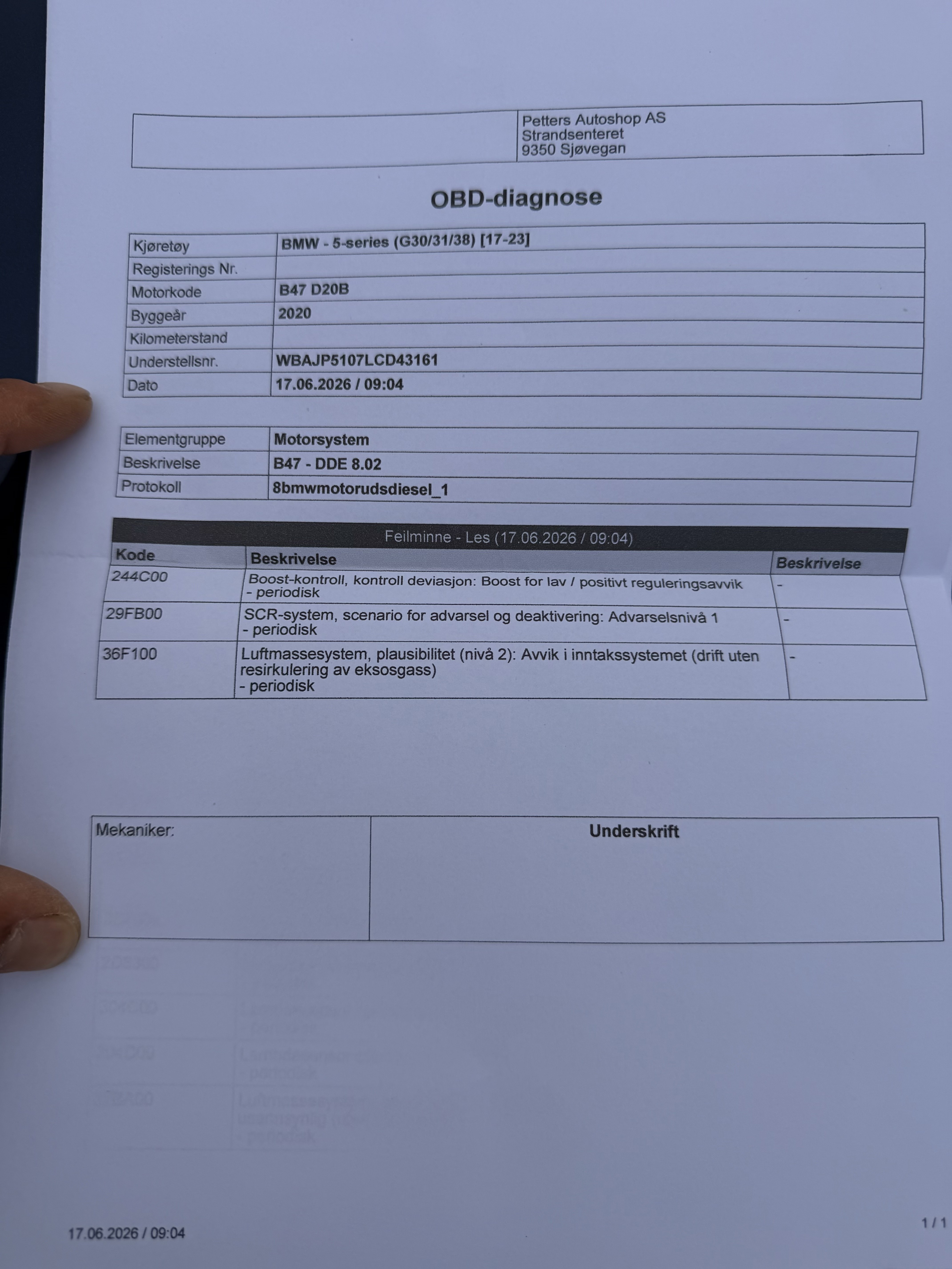

bilde tatt når kontakt til MAF sensor var koblet inn og kjørte til eg klarte å provosere frem feilkoden DRIVVERK
