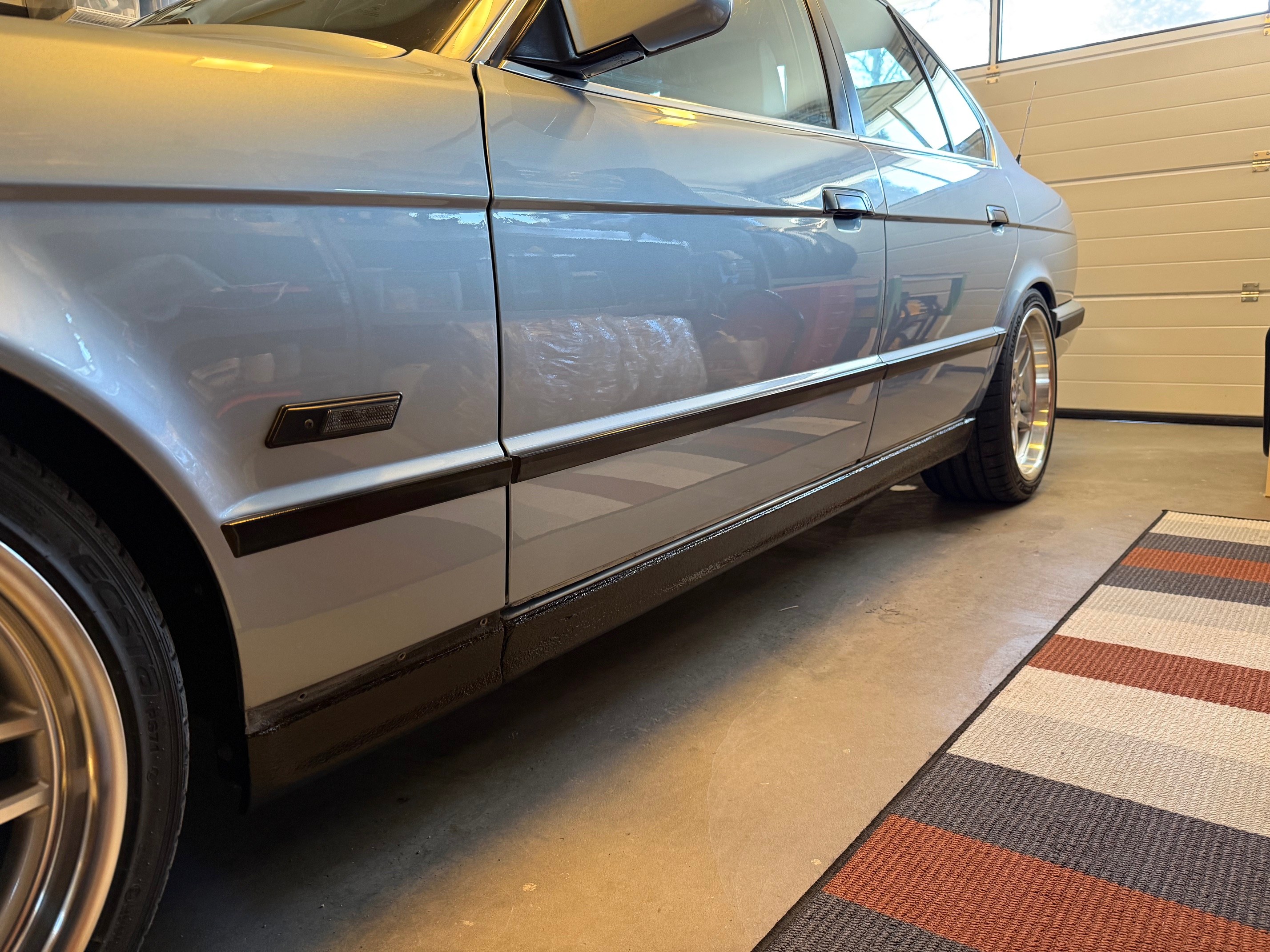

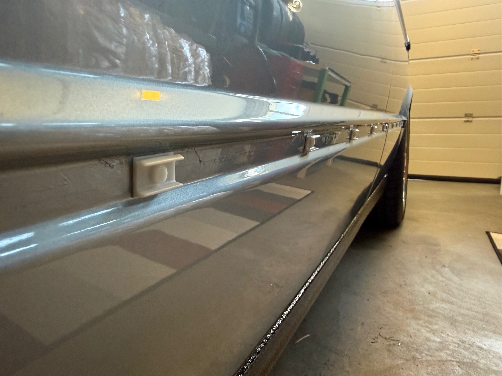

  4. Før beskyttelseslister nederst på dører festes, legger jeg på epoxy nederst inni dører, samt nedre dørkant utvendig hvor lister skal sitte. Dette er en utsatt plass, ergo er det er greit å få på noe som vil gi en bedre/mer langvarig beskyttelse. Nå skal dette få herde et par dager før jeg legger på base, for så tilslutt å legge på klarlakk.

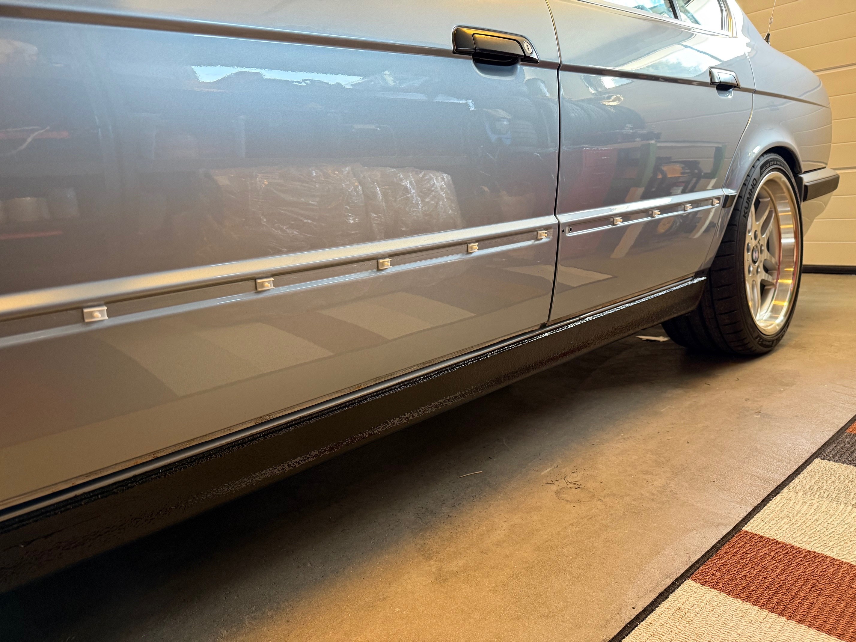

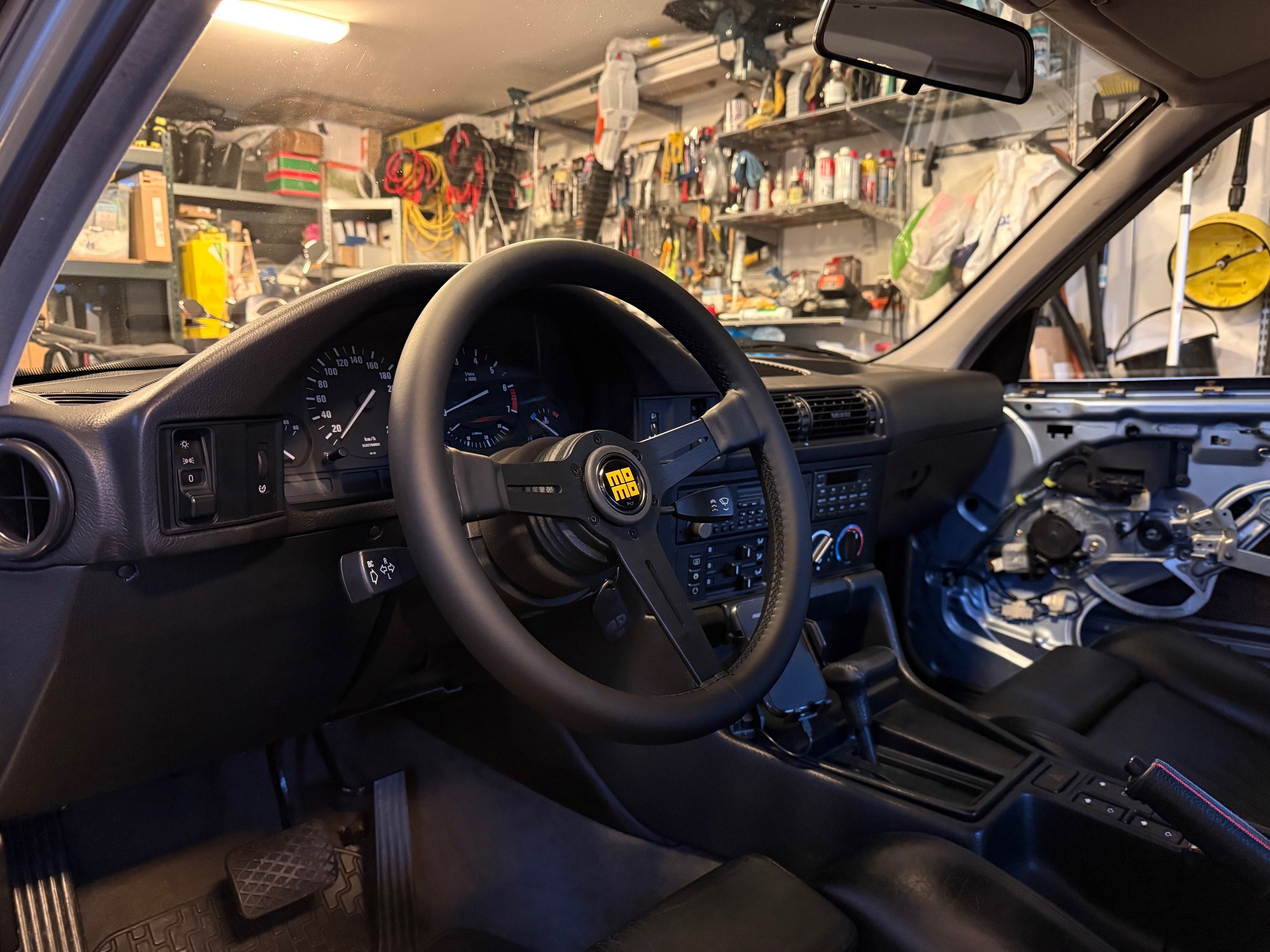

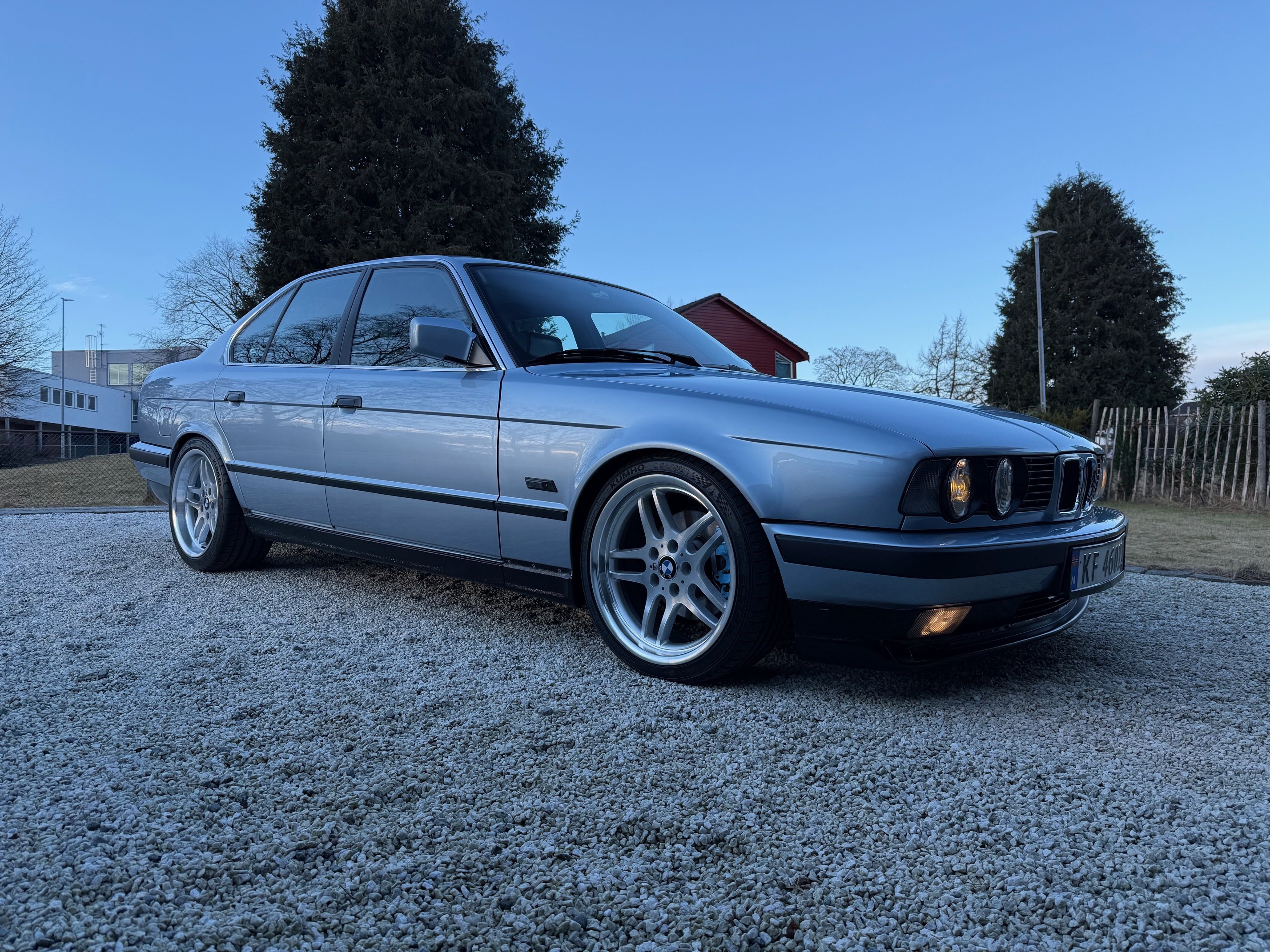

  6. Bilen har selvfølgelig fått oppmerksomhet i dag også. Vi snakker montering av nye lister fra Koed til støtfangere og dører. Et annet ratt ble prøvd ut ... synes den fikk et mer sportslig utrykk med dette rattet. Ut på tunet for å se resultat. Kun bunnlister under dører som gjenstår utvendig.
  7. Dagens gjøremål er 535i og 535i, samt 535i. Nye klips er greit å få på plass både her og der ... Nye pakninger rundt dørhåndtak. Samme med fanger fremme og bak. Få på nye pakninger 😎 Før fangere settes på plass, trekkes nye kabelstrømper rundt om ... Ferdig ... kun speil og lister rundt om som gjenstår.

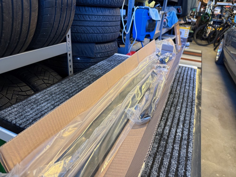

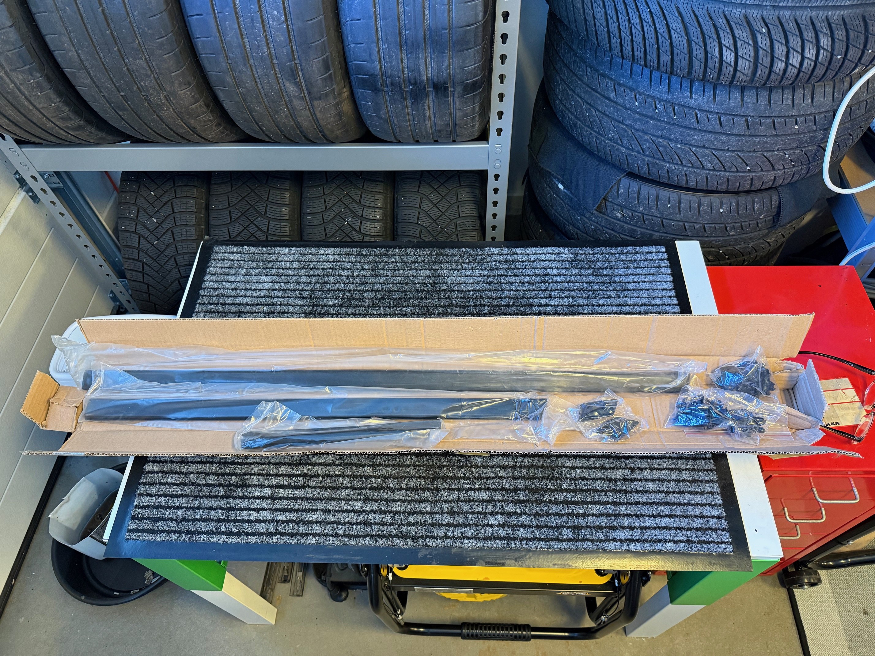

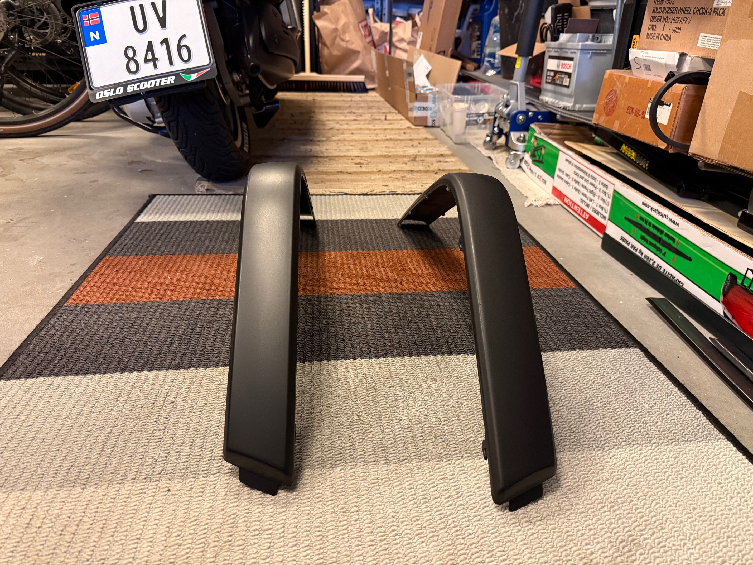

  11. Var ikke noe problem å få alt av plast- og gummilister fra Koed. Utvendige aluminiumslister derimot er nok vanskeligere å få tak i som nytt (ser de dukker opp av og til på e-bay).
  12. Var nylig innom Stavanger Auto AS for å komme litt ajour med 535'en og se hvordan det går hos dem. Hyggelig å stikke innom og slå av en prat med de ansatte. Samtidig motiverende å se det gode arbeidet de legger ned i bilene som er innom verkstedet 😊. Det er betryggende å se at småbulker på 535'en får oppmerksomhet før omlakkering. Tenker dette vil vise godt igjen på sluttresultatet. Legger ved noen bilder ... Ellers fikk jeg jo tak i festebraketter til fanger bak, som tidligere nevnt. Resultatet ble bra det! Alt av utvendig plast- og gummi lister skal bli nytt, inkludert fester.

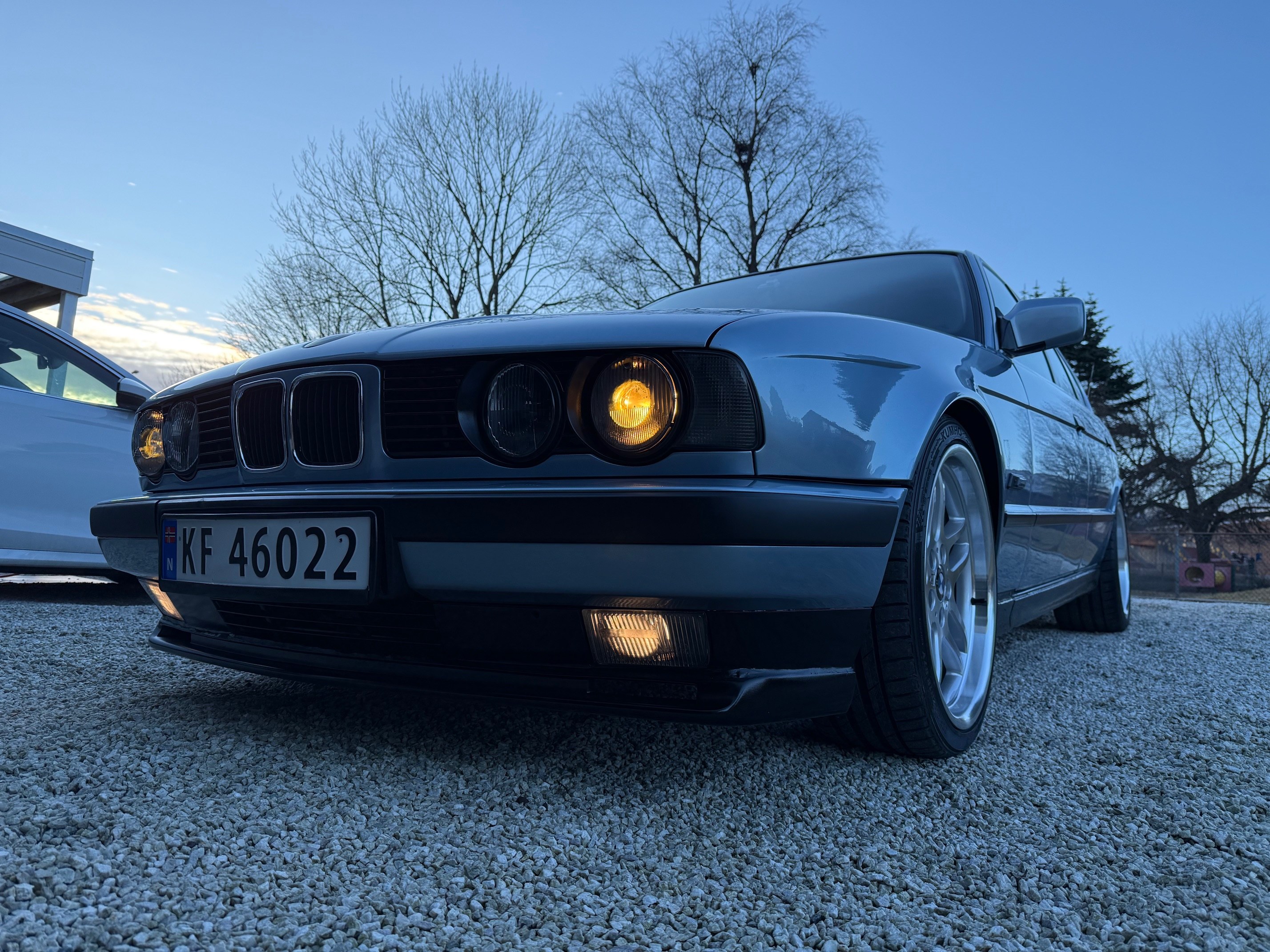

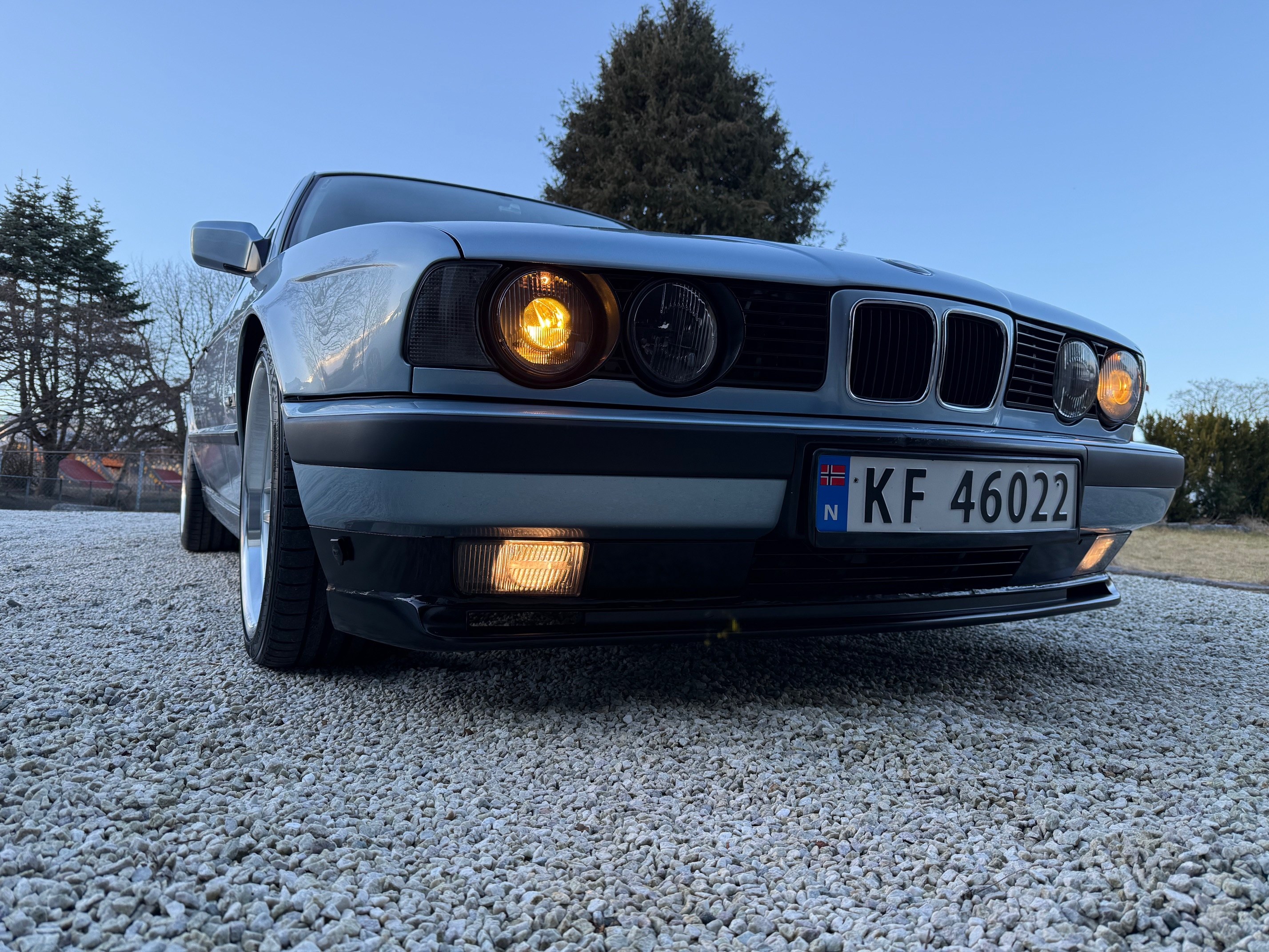

  19. Oppholdsvær kom godt med denne helgen. Jeg ville nemlig gå litt grundigere til verks under bilen bak for å se tilstand. En kald og sur nordavind satte ikke en stopper for det. Hele opphenget bak, inkludert bremser, fikk først og fremst en velfortjent vask med høytrykk, skrub og bremserens. Deretter ble alt av vitale deler smurt opp. Nyvasket understell og hjulbuer bak, inkludert bremserens på bakbremser, fikk frem smilet i meg. Alt ser veldig bra ut 😎. I tillegg til ovennevnte, hadde jeg planer om å gi bremser litt ekstra oppmerksomhet. Men først måtte bilen inn i varmen igjen 😊. Lakk til bremsekalipere sto klar. ... og da ble det slik: Satte frontfanger midlertidig tilbake for å få et bedre inntrykk av bilen med nylakkerte kalipere og nye felger. Kjempefornøyd! Har også kjøpt inn noen ekstra ratt til bilen. Tenker det kan være kjekt å kunne bytte ut ratt etter humør og anledning – litt som å skifte klær 😊. Enten det er et sportsratt for en frisk kjøretur på en solfylt dag, eller et klassisk ratt som gir den gode, gamle bilfølelsen, gir dette mulighet til å sette sitt eget preg på kjøreopplevelsen. Her er et i mahogni utførelse: Så var turen kommet til støtfanger bak. Demontert ... Støtfanger bak var et sørgelig syn. Her har sand og småstein fått herje fritt ... og etter mange mil på norske veier, blir det seende slik ut: Den ene festebraketten, som skal holde støtfangeren trygt på plass, var dessverre sterkt angrepet av rust 😞. Heldigvis var situasjonen bak på bilen et langt kjekkere kapittel. Etter å ha godt litt over bakfanger, ble det straks bedre. Det er for så vidt kun ny/nye festebraketter som trengs. Jeg har søkt en stund på nettet i kveld, og ser at disse brakettene er vanskelig å oppdrive. Send meg gjerne en link hvis noen av dere vet noe jeg ikke vet 😊. Alternativet er å lage disse selv, men først ... er det noen her inne som kan ha slike liggende? Kanskje har du en gammel bakfanger stående fra en delebil?
