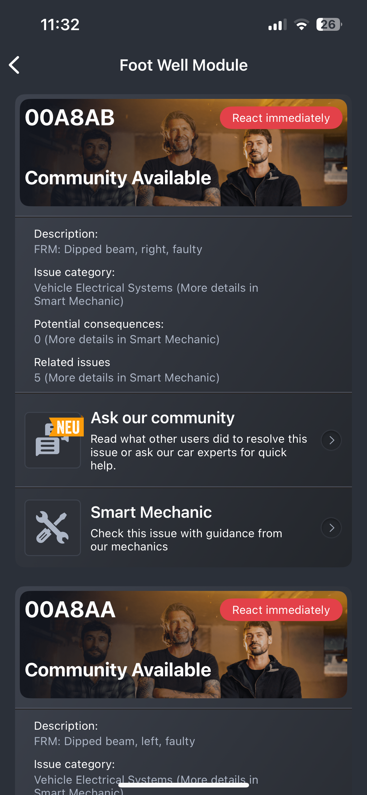

  1. Jeg har en BMW E87 116d 2009 hvor begge nærlysene (dipped beam) ikke fungerer i det hele tatt. Pærer, ballast og sikringer er byttet og sjekket, lyktene er tørket og FRM-modulen er sjekket fysisk, og var et veldig tynt belegg noen plasser som ble vasket med elektro vask. Short count på alle utganger viser 0. Den ene røyk 5 minutter etter start, den andre 10 minutter senere, og nå fungerer ingen. Er dette et kjent FRM-problem? Må modulen fysisk repareres, eller kan dette løses med koding/reprogramming? Takk for tips!
