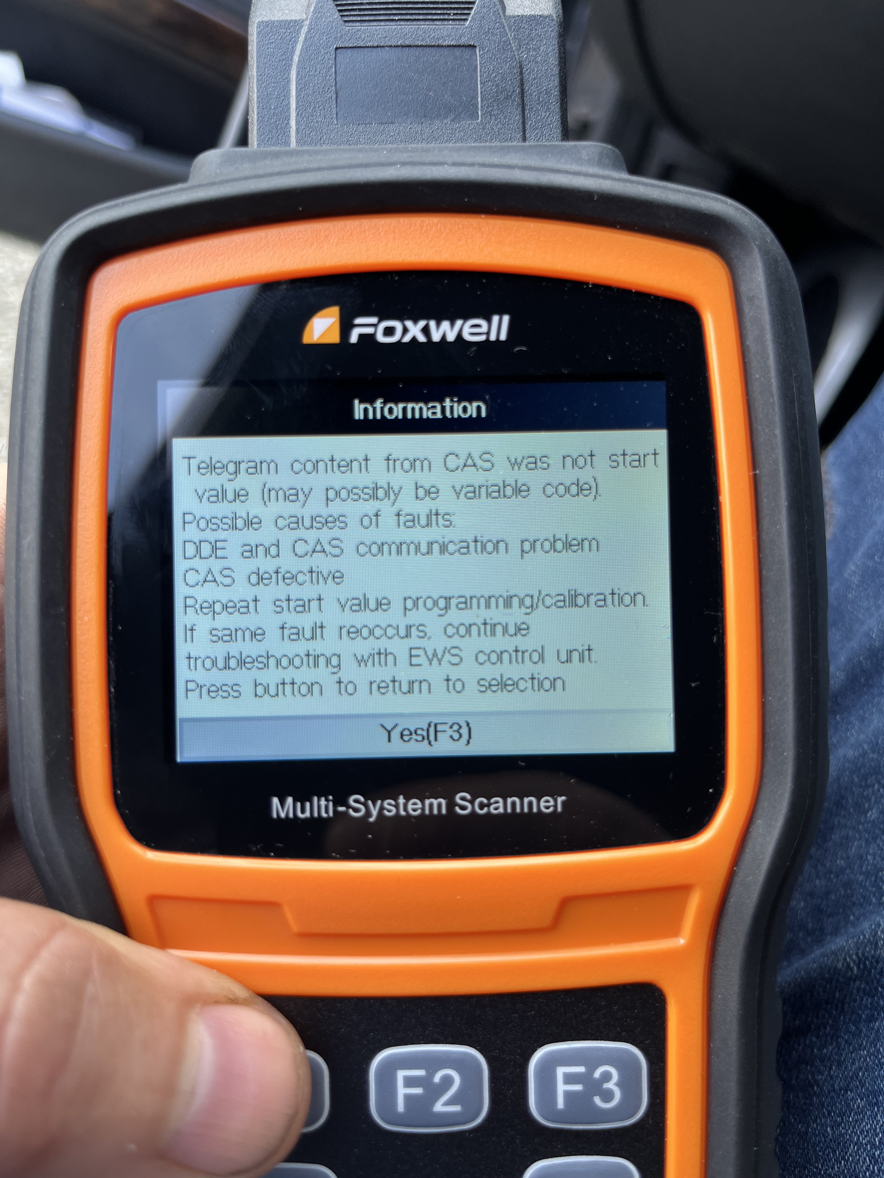

  1. Byttet batteri på en E91 2007 320d og registrerte det nye batteri batteriet. Bilen startet normalt men da jeg stoppet sveiv fortsatt pumpa i tanken, men slo på og av tenningen så stanset pumpa. Når jeg da skulle starte bilen igjen kinnet den men ikke antydning til å tenne. Prøvde å pare DDE-ESW og får da opp det som vises på bilde. Har fått tak i ny CAS boks men lurer på om det bare er å pare den nye og bilen vil starte, eller blir det bare værre.?
