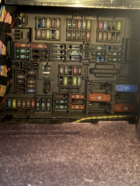

  1. Begynner med å jobbe med resursene jeg har, nå har jeg sitt på alle sikringer som har dør symbolet med nøkkel og bare dør symbolet, såg at sikkring nr 61 var gåen litt bakrunnshistorikk på bilen da jeg kjøpte den så funket ikke setevarmen va viste det seg og være en sikkring som manglet så det er jo åpenbart noen som har vært her og rotet før ser at det er mange sikkringer som er på arket som mangler i sikkringsboksen, dette kan jo være ustyr bilen ikke har, men er det vits å sette i sikkringer der det mangler? Hvis jeg finner ut hvilken den skal ha ser ikke ut som jeg får til å låse/låse opp med dørhåndtak men keeyless start er jo verfall et pluss er det nå jeg kan begynne å tenke at håndaket er problemet? Etter jeg satt i ny sikkring har jeg kjørt en tur og stoppet og låst bilen etter på slik at den skal gå i dvalemodus, og den startet med keyless start etter en time
