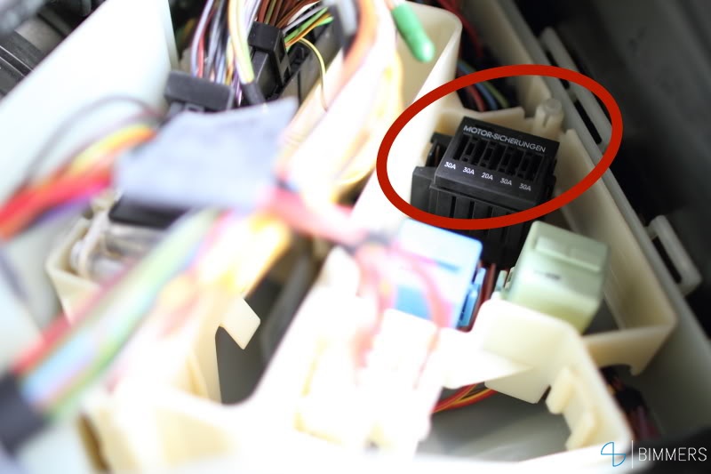

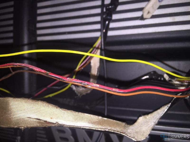

Hadde skikkelig diagnoseutstyr. Flere forskjellige fra verksteder. Men ingen av de fikk kontakt med EGS. Etter mange timer med feilsøking, sjekking av sikringer og dårlige jordingspunkter og strømledninger med ledningsbrudd så fant vi en sikring i motorrommet (i samme boksen som DME) som var røket. Sikring #4 i denne boksen var røket. Men når vi satt i ny sikring, tok på tenningen så forsvant lyset til antispin, og girkassen fikk opp riktig bokstav i displayet, MEN så gikk det bare 3 sekunder så røk den igjen. Da etter mye fram og tilbake og finne ut ka den gav strøm til. Som er O2 sensor, O2 forvarmer, EGS og noe kullfilter spjeld tror eg. Så måtte vi begynne å måle oss fram til problemet. Siden bilen bare er kjøpt for to uker siden så visste vi ingenting om kem som har vært å skrudd her før, men det har altså da vært noen. For ledningene til begge O2 senorene oppå grenrørene låg borti eksosen, noe som førte til at ledningene har smeltet sammen og gitt kortslutning i ene sensoren. Og som da fikk sikring #4 til å slå ut de tingene eg nevnte over. Derav motorlys, girasselys ( siden girkassehjernen ikke fikk strøm) og antispinsystemet. Her er et bilde av ledningene ( og dette var noen av de bedre)
