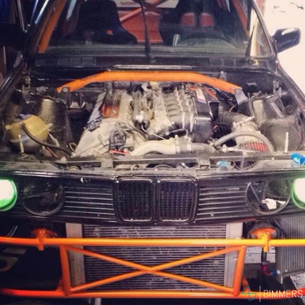

  10. Hei folkens. For nokon av dykk er det sikkert ikkje ukjent att eg har skaffa meg ein S38B38 istedenfor den gamle udødelige M20`n eg hadde. Etterkvart vil eg bygge turbo på denne så no er eg igang med å lage meg ei liste over kva eg trenge, eit av dei første innkjøpa er ein turbo. Eg har selfølgelig veldig lyst på Precision men dei er litt dyre med tanke på att man trenge stor turbo til desse motorene, så det eg lure på er kva turbo folket velger vist man skal kjøpe ein "billigere" lastebil turbo for.eks? Eg veit mange går for Holset eller Garret serien men det finst jo alvorleg mange forskjellige størrelser. Eg vil ikkje ha eit ekstremt effekt tall, eg vil legge motor på ca 500whp som eg hadde i M20`n da dette er meir enn nokk til mitt bruk. Har sett litt på Holset HX55 og Garret GT 42 volvo turbo men eg veit ikkje kor eg evt skal leite? Trenger man egentlig ein så stor turbo? Er det andre forslag?

  18. Då har eg fått punkta på forsterkninger til tårna, var usikker på regler for rør fra bur til tårn så da la eg ei plate imellom så eg får skrudd i tilegg til sveisa... Skal selfølgelig ha på plate på baksida også, blir litt styr men det blir som det blir... Likt blei det heller ikkje men eg er ikkje flink på sånt så tenke funksjon før form, blir også laga ny frontramme i rør når eg får råd til det så da blir det rør fra tårn og nedi den også Vurdere også nytt karosseri etterkvart, kanskje til 2016. For og få ein ny start og få gjort ting som eg vil, har litt meir erfaring no så mykje eg har lyst å ordne på
  19. Igår fekk eg låne ein jekk som var laga får å jekke på plass igjen kaross eller vanger av Aven Auto. Altso ein liten jigg, så da fekk eg flytta dempertårnet tilbake på plass der det skal vere for andre gang etter att AG's e34'n svekka dempertårnet mitt med sine 1000hk No blir det rør fra buret og fram også
