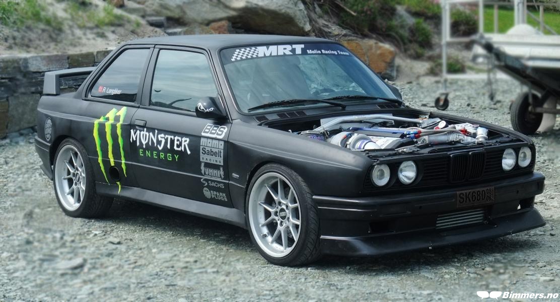

  2. Takk til Raimond Nordnes (Dynoperformance) er VELDIG fornøyd med dagens tur i benken Tross litt motgang i starten så ble det ordnings tilslutt Grønne kurva er toppeffekten, den ble 794whp å 844wnm 1.75bar Røde kurva er det mappet jeg kommer til å leke meg på 744whp å 821wnm på 1.55bar
  3. Ny coopering toppakning montert, skal i benken igjen i morgen, satser på å få tømt turboen denne gang
  4. Begyner å bli bra nå ja Målte ikke baktrykket, men skal gjøre det neste gang. Tallene foreløbigt er bare på grovmap, mente han skulle klare over 700wnm å 630whp på samme trykk 1,3bar. Turboen bør klare over 700whp på E85, vet om en svenske som har benket 730whp på samme turbo. Turboen skal uansett tømmes neste gang
  5. Heisann Etter å ha vært på besøk hos Stord Bilteknikk igjen så har jeg denne gangen fått "ny" motor. Er iallefall eit HELT annet register enn før Det har alltid vært litt muffens på hvorfor motoren er så treg med å komme i gang, men jeg har alltid trodd at det var kammene så har vært grunnen. Stord Bilteknikk mente at her var det noe som ikke stemte å gidde seg ikke før alle feilkilder ble funnet (det var noen instillinger i sprutet) å at ventilen til wategaten var veldig skjev var hovedgrunnen til at motoren har komt så sent i gang. Det var 4-5mm åpning på wg når den var stengt så det sier seg selv at trykket kommer sent da :/ Det ble iallefall ordnet å jeg fikk en HELT annen motor etter dette Faktisk ble den så sterk i mellomregisteret at det ble misstanke om at toppen løftet seg under pull å den slapp litt vann. Ble anbefalt å skifte til Cooper-ring pakkning fra PPF å komma tilbake igjen. noe jeg er helt enig i Så bare med litt grovmapping å noen pull ser tallene MEGET lovende ut for neste gang Ble kjørt 1.3bar å da viser talla 610whp å 686wnm. 650wnm ved 4200omdr må være MEGET oppegående Den røde linja er potensiale der det er kjørt med ladetrykkstyringen, de andre pulla er kun kjørt på fjæra i wg.
