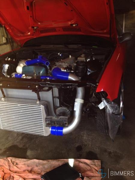

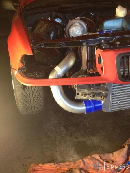

  10. Ikvell har jeg montert fronten og lagt trykkrør: (skal sveises og lakkeres iløpet av uka)
  11. Er jo litt å gjøre, kan nevne noe: -lage trykkrør - montere bensin regulator - fuelrail/dyser(er ikke komt enda) - montere fronten -lage resten av eksosen Neste helg skal datasprutet monteres.
