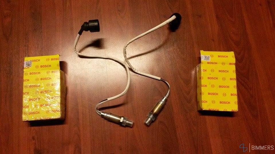

  9. Lamdasonder til E36 M3 3.0 selges. Helt nye, bare tatt ut av eske for bilde. Nypris for begge, 4 000kr Selges til halv pris eller høgeste budet over 2 000kr.
