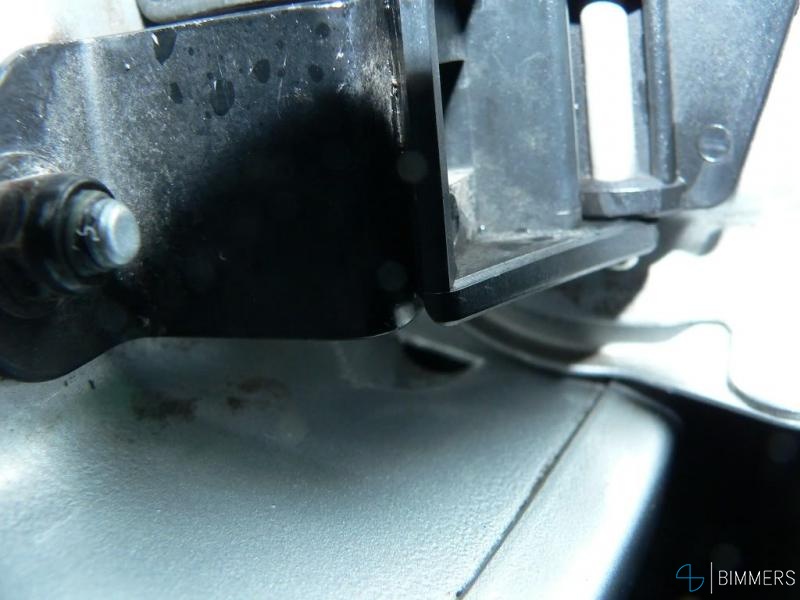

for de som finner vann i reservehjulsbrønn på sin e39 bør sjekke ut (se bilde) det lille hullet skal drenere vann og bensin søl ,men av en eller annen grunn så renner det rett inni reservehjulsbrønn jeg skriver *løst* da jeg har finnet selve feilen ,men skal selvfølgelig fixe problemet,men anser det som en enkel fix men om det er noen som har gjort dette før kan ,kanskje belyse hvor dere gikk inn fra. gikk dere inn via bakhjulet og ned med plastikk deksler osv? eller inn via bagasjen for og komme til drenerings hulet..
